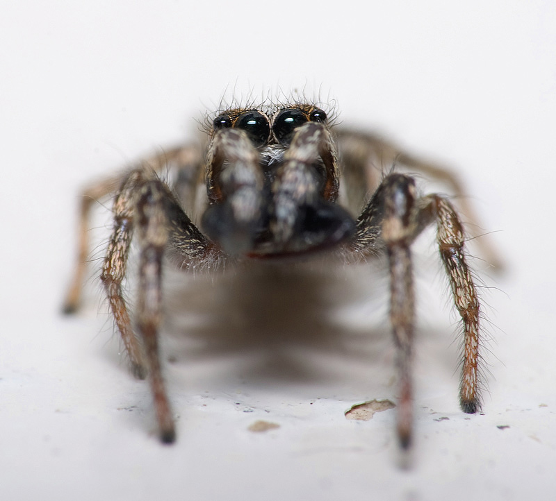

Re[_BY_SERG]:

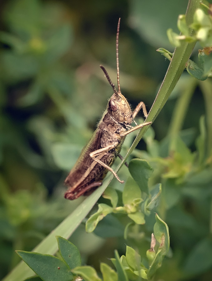

Клопик:
50D Гелиос-81Н с кольцами.

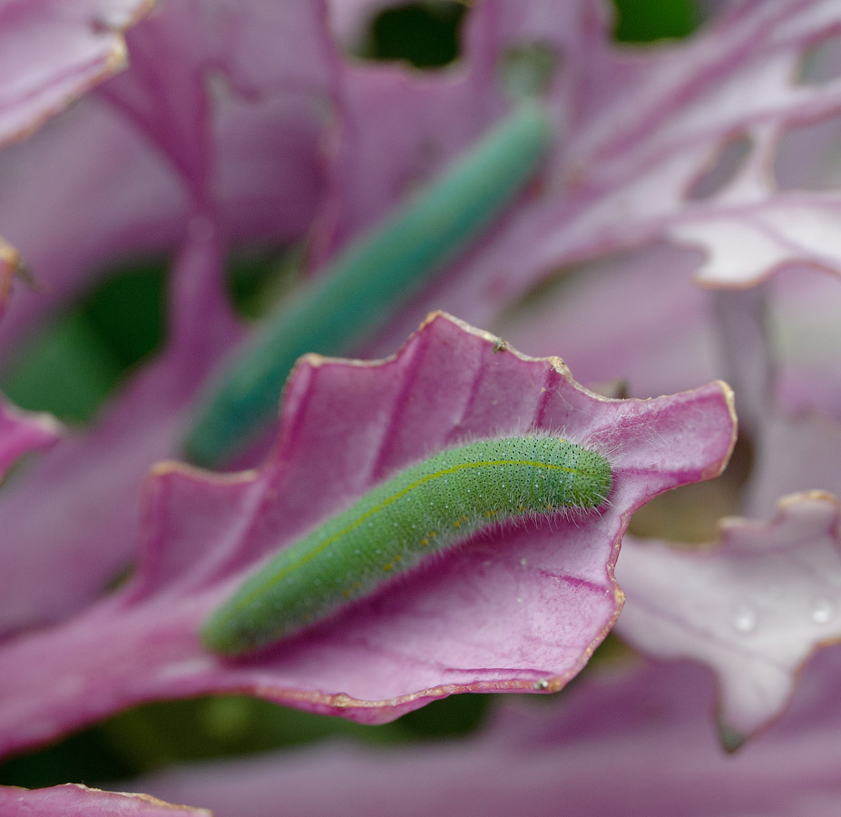

Re[Promoz]:
24-105 и +4линза

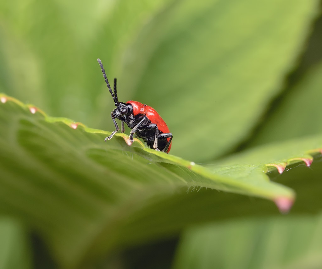

Re[Promoz]:
Raynox DCR-250

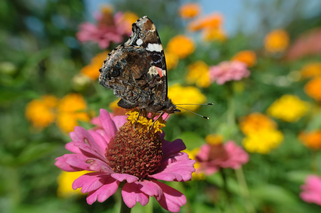

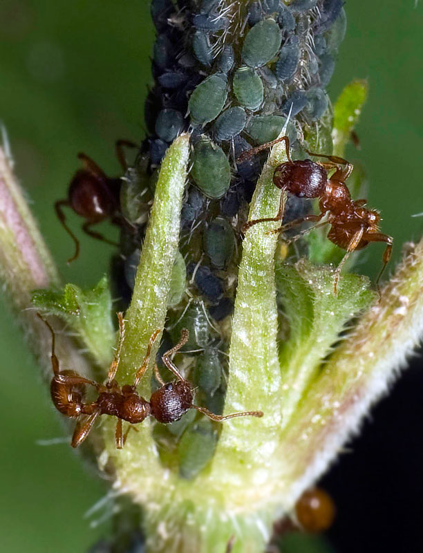

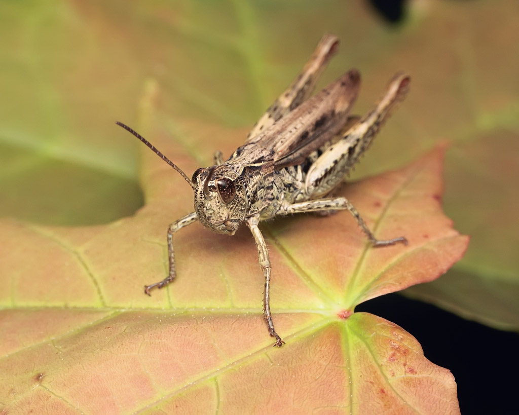

тля снимается на ура, впрочем как и "более мелкие":D букашки. Цепляя Рейнокс -250 на 70-300 на длинном конце увеличение даже и не заню какое получается. И это при рабочем автофокусе и диафрагме

Бровастый паук снят на 200мм.
нет, все фото не с 70-300. Он у меня был, продал я его сдуру - боке не понравилось

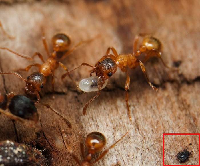

Мое макро это не только оптика, но и свет - я снимаю как правило на f/12-18 со встроенной пыхой и рассеивателем. Это дает приемлемую глубину резкости, не дает шевеленки, убирает резкие тени. Кроме того я обрабатываю все снимки - ибо снимаю в РАВ. Грамотная обработка много может добавить. Кроме того, я не гоняюсь за супермакро - типа головы муравья на весь кадр и полностью в ГРИПе - это не для меня, слишком много возни. Я снимаю без штатива, снимаю все что попадется и что успеет захватить автофокус. Поэтому за один выход - час-полтора, могу получить порядка 10-15 сносных кадров из сессии в 50-60.
Иногда я снимаю и с кольцами, в основном на Юпитер 37а или никкор 50/1,4.
Разницы по качеству с макронасадкой не наблюдаю
