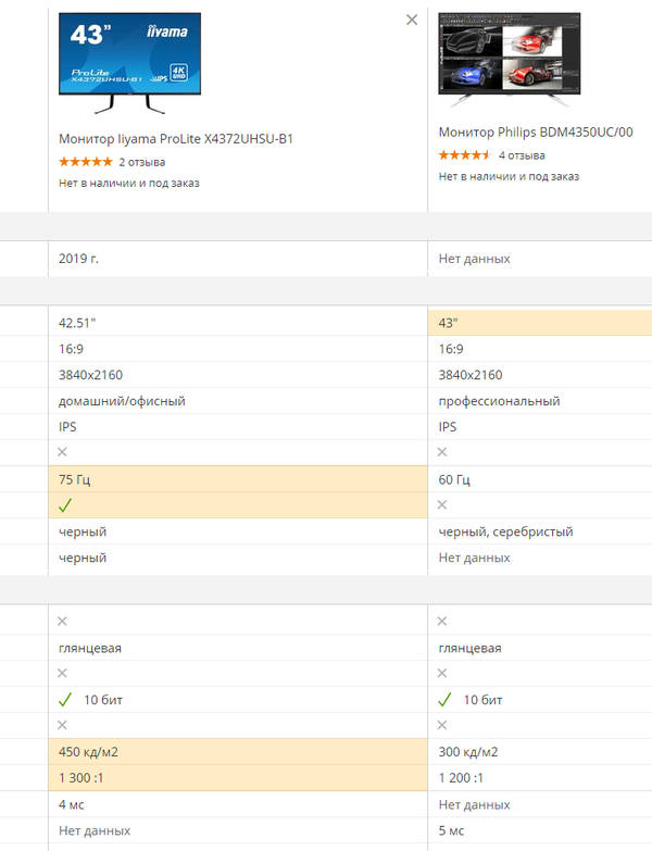

Пока остановился на этих двух мониторах.
Матовое покрытие надоело. Хочется глянца.
Глянцевых мониторов нет.
Эти два полу-глянцевые.
https://catalog.onliner.by/compare/x4372uhsub1+bdm4350uc
Проблема с тем, что Лиямы нет вообще в продаже ни новых ни бу.
А Филипс похуже, новых нет. А за бу - придется покупать вслепую и хотят 31-40 тыс. Плюс еще пересылка. А он новый столько стоил.
