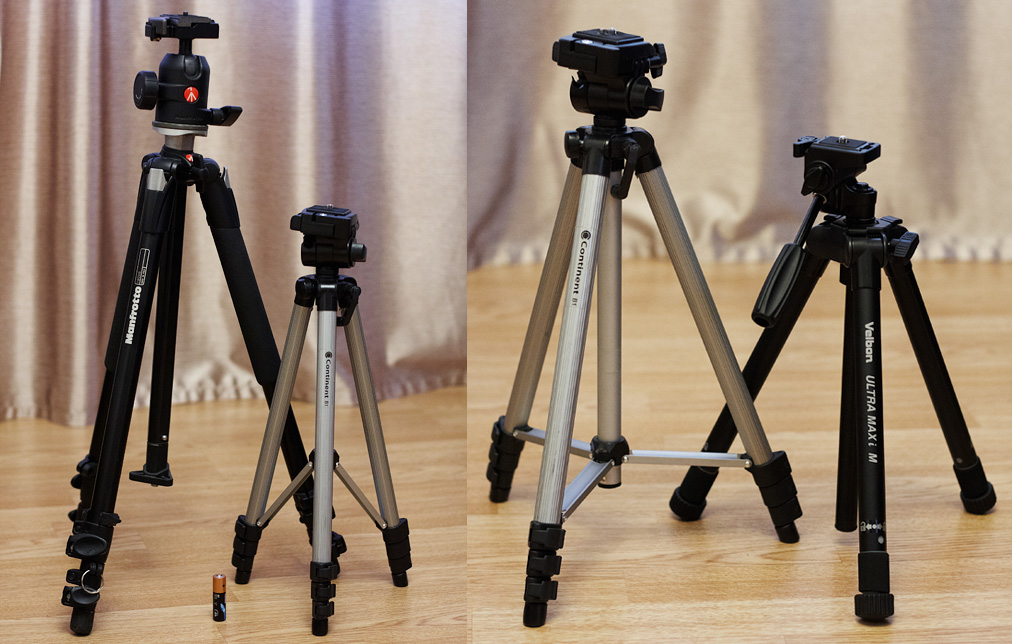

До 35 см в сложенном виде, 0,92 кг - Velbon Ultra MAXi-M
Но у меня чуть потяжелее (1,26 кг), но поинтереснее - Velbon Ultra Luxi-M

Скажите, а непосредственно голова и её крепёж (сами стяжные втулки и прочее, что как раз фиксирует поворотные части, а также съёмная площадка с её нишей) железные или пластиковые?

Силумин или подобный лёгкий сплав (белый металл), но хорошо окрашенный. Если бы не царапинка, то принял бы за добротную гандовую пластмассу. Ну а силовые элементы головы и ручек естественно из чёрного металла.

Сегодня Velbon Ultra MAXi-M купил. Полностью железная штука, качественно сделанная. Уж если пластиковое Г за тыщу рублей меня в целом устраивало, то этот будет просто бомба. Главное, ради чего берётся - компактность и вес (в разъезды таскать). Классно, что центральная штанга снимается. Универсальный очень.
