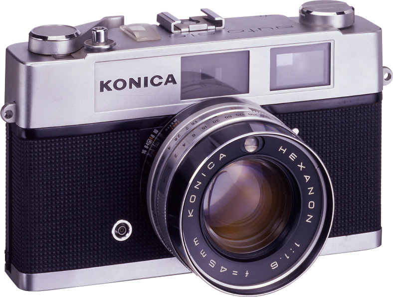

По случаю оказалась в руках сия камера. В рунете про нее полная тишина, в зарубежье информации тоже практически нет..
Хотелось бы услышать отзывы владельцев о резкости и боке объективчика, м.б. кто-то поделится ссылкой на инструкцию и сервис мануал.
В моем экземпляре не работает автоспуск и блокировка кнопки спуска затвора. Со втором все ясно: снял верхнюю крышку,увидел,что от удара,видимо,отвалился фиксатор. А вот как разобрать объектив,чтобы добраться до автоспуска я категорически не понимаю. Он мне и не нужен в принципе,но сам факт(( Люблю,когда маешь полностью исправную вещь.

А ещё была Konica Auto S 1,6 с шикарным 7-линзовым гексаноном 45/1,6

Разборка похожей коницы S (но курковой, в отличие от вашей) здесь http://networkrouter.gldplants.com/konica_auto_S/contents.html
Коница электрон, как и её предшественница ауто SE - весьма проблематичная камера.
Перемотка плёнки - заводной пружиной на 20 кадров. Точно не знаю, но кажется там какие-то проблемы с заводом пружины. И часто ломается.
Очень сложная и неремонтопригодная электротехника у этой камеры. Какие-то там ленточные резисторы, кторые быстро выходили из строя и старели с просадкой сопротивления. Замене поддаются с трудом, потому что их новых нет нигде.
Батарейки редкие.
Можно с гуглопереводчиком здесь почитать http://cafe.toylab.jp/column/vintage-camera/12344/
Моё мнение - нужно избавиться от этой камеры. Он не особо хороша и скорее всего не пригодна к съёмке.
Лучше приобрести что-то более приятное и качественное. Сейчас хороших камер - море.
Батарейки редкие.
