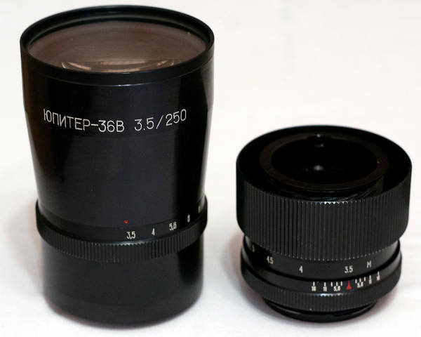

Покажите пример адаптации.
Допустим Ю-21М не подходит. Ю-36Б на много больше Ю-21М?

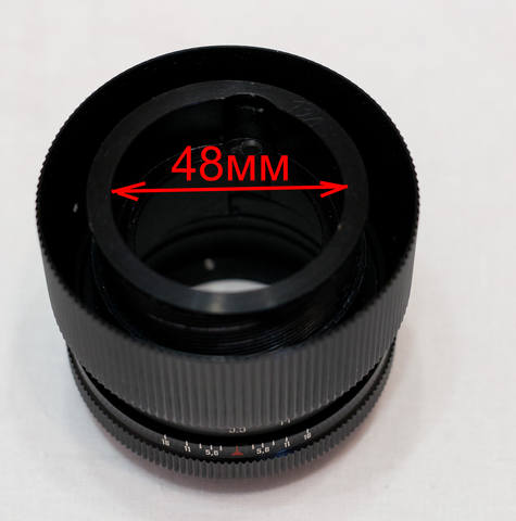

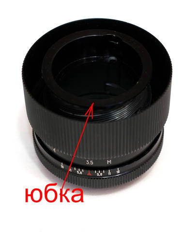

Посмотрел на этот объектив...нет у меня никакой уверенности что в его геликоид встанет 62,5 мм.
Верно, у него отверстие 48мм, ну можно попробовать расшарошить еще на один мм и не больше.
На кадре с геликоидом это не толщина стенки, она там примерно 1.5мм, это просто "юбка".
