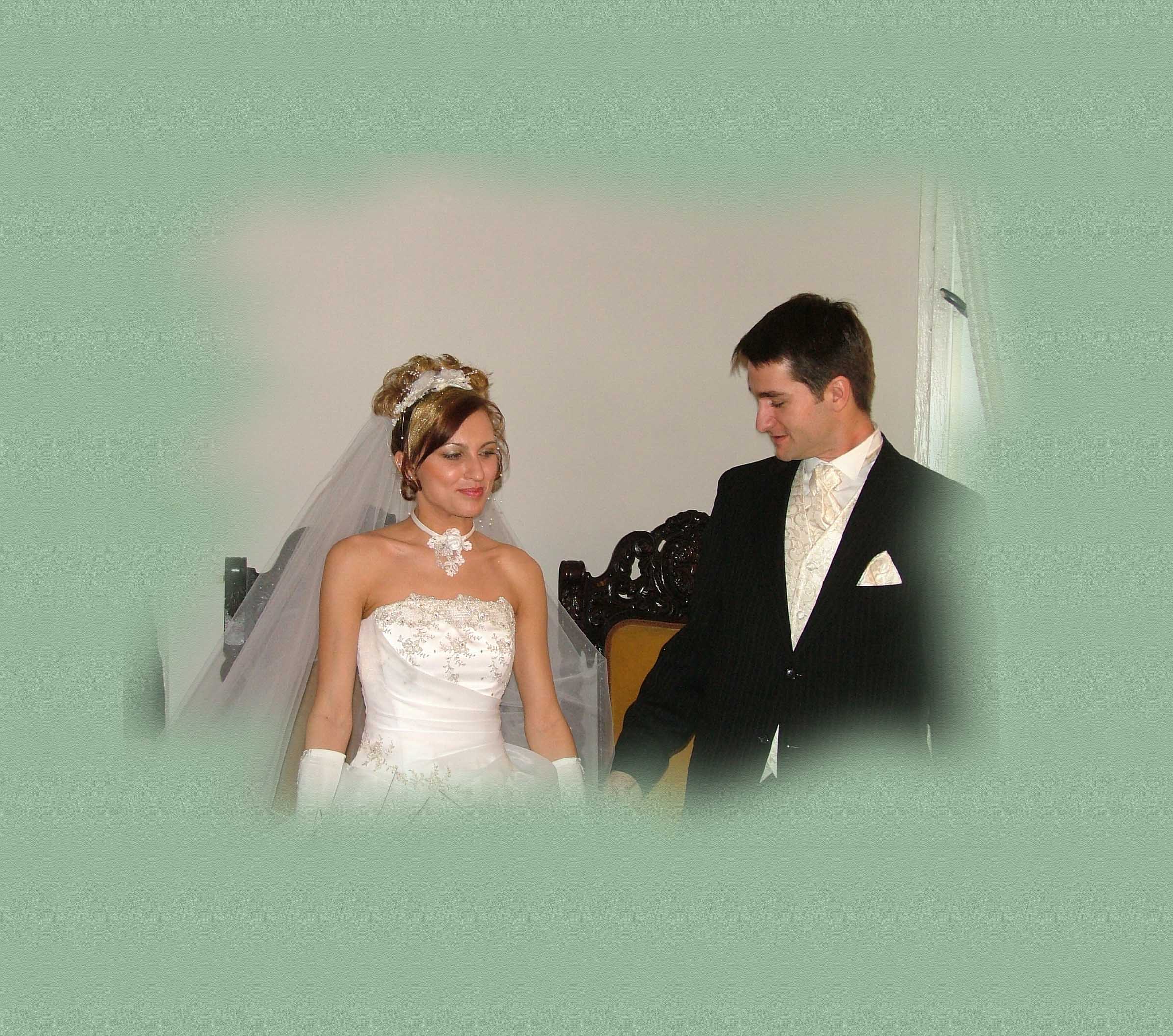

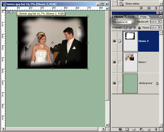

вот здесь можеш посмотреть что я имею в виду: http://gendalf.strana.de/primer.jpg
чёрные края должны быть зелёными как хинтергрунд
Re: Re: Re: как вы работаете с масками в PS 7?
Ну, как я и догадывался, к маскам это никакого отношения не имеет. Это называется слои. Сохраняется и загружается как обычный фотошоповский файл.

да нет ,я думаю ето называется маска, вот такой вот должен быть резултат: http://gendalf.strana.de/test.jpg
и вот как етого добится в фотошопе, я не знаю...

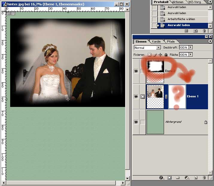

Это называетца Layer Mask. На любом не первом слое можно зделать add layer mask чтобы создать канал маски и потом можно грузить в него маски.
и вот как етого добится в фотошопе, я не знаю...Подробнее
Вот это действительно сделано с помощью маски. А приведенный выше пример - это слои без масок.

в том то и проблема што я не знаю как загрузить уже готовую маску
Re: Re: Re: Re: Re: Re: Re: как вы работаете с масками в PS 7?
copy-paste в канал или load selection (тогда размеры должны совпадать) потом add layer mask;
или quickmask (Q) тогда можно отделить в отдельный канал и редактировать

ничего не получается :(
если вручную нарисовать маску то ето делается легко, но вот если есть такая необходимость ето дело автоматизировать.... возникают проблемы
а может у меня не тот FS? я с 7ым работаю.
http://gendalf.strana.de/test2.jpg
Re: Re: Re: Re: Re: Re: Re: Re: Re: как вы работаете с масками в PS 7?
возьмите маску сначала - или откройте ОТДЕЛЬНО изображение маски или выделите ТОЛЬКО этот 3й слой и потом зайдите в Kanale там должны быть R,G,B одинаковые
;берёте канал с маской и делаете Ctrl-A (select all) ; Сtrl-C (copy)
после чего сотрите 3й слой нафик выделите 2й лезете там же в каналах в канал маски и там делаете Paste (ctrl-v)

всо делаю как вы и посоветовали, но... маска заносится как отдельный слой
Re: Re: Re: Re: Re: Re: Re: Re: Re: Re: Re: как вы работаете с масками в PS 7?
Ну вааще чЕТАЙТЕ ВНЕМАТЕЛЬНО!
Paste надо жать НА КАНАЛЕ а не НА СЛОЕ!!!
Выберите Каналы, ТАМ выберите КАНАЛ МАСКИ последний, и ТОЛЬКО ПОТОМ жмите Paste.
Если не поможет то перед paste жмите Ctrl-A
Если и это не поможет см выше - load selection + add layer mask после этого

Если нажать на маску с удержанием Alt, ее можно видеть напрямую, а не е конечное влияние на слой. В этом режиме можно и через буфер обмена туда-сюда информацию мотать.

Если маска стала на отдельный слой, то достаточно переместить слой с маской под тот слой, к которому она должна быть применена, и склеить слои (Ctrl E). В открывшемся окне диалога нажать Preserve (а не Apply) и получится слой с наложенной маской. Если нажать Apply, то маска сразу применится к слою.
Поэтому когда мне надо вставлять в шаблон с масками разные фотки, то я тягаю не маску, а слой. Т.е. открываю шаблон с маской, поверх него ставлю слой с фото и сливаю слои. Получается новый слой с маской.

[quot]L4m3r
Ну вааще чЕТАЙТЕ ВНЕМАТЕЛЬНО! [/quot]
так сразу бы и сказал :) всо получилось!
[quot]Амелин Сергей
и склеить слои (Ctrl E). В открывшемся окне диалога нажать Preserve (а не Apply) и получится слой с наложенной маской.[/quot]
у меня почемуто слои склеиваются сразу, а вот диалога не кокого нету
[quot]Амелин Сергей
