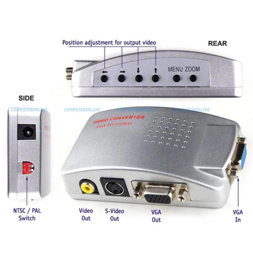

С виртуальной машиной не получится - после перезагрузки нужно отснять загрузку ПК с флэшки с программой Акронис и т.д.
Идея насчёт видеоконвертера интересная,но сразу проблемы - нужен видеомагнитофон,затем карта видеозахвата чтобы записанное видео оцифровать,качество упадёт реально..
Самое лучшее,если бы видеосигнал с моей видеокарты записать на другой комп ..нужно узнать!
