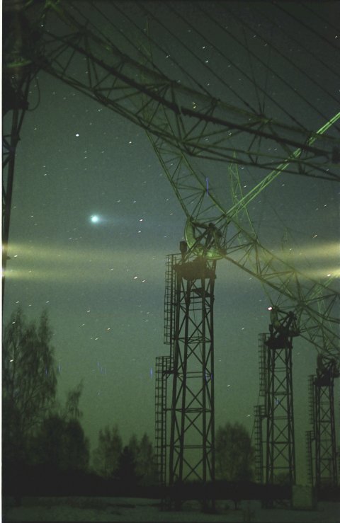

Народ! Есть в единственном числе ночной снимок кометы. Экспозицию делал крышкой объектива, предварительно поставив на В. Сзади был фонарь, и блик от края крышки оказался на негативе. Подскажите, как "по правилам" в ФШ убрать эту полосу? Я проблему решил, но довольно коряво - путем перетаскивания кусков неба на засвеченный участок. А хотелось бы более красивым способом.
Надо смотреть. Так сложно сказать.
Если засвеченный участок можно "спасти" - тогда новый слой, кривые, маска.
Если нет - тогда только так, как Вы и делали. Кстати, перетаскивать лучше штампом.

Если Вы выложите куда-нибудь уменьшенный вариант Вашего снимка, можно будет сказать что-нибудь конкретное.
Вот, кстати, тут Garmr задавал похожий вопрос.

Выложил сюда:
https://online.stack.net/~rodin/Hyakutake-small.jpg
Сейчас изучаю ссылку.

Я попробовал с тэгами, получилось что-то вроде
http://https://....
Я испугался и решил вставить по рабоче-крестьянски :-)
За советы всем спасибо! Есть ли еще идеи, или руководствоваться тем, что уже есть?
Дело в том, что близится 50-летие обсерватории. На снимке изображен наш радиотелескоп. Хотелось бы людей порадовать хорошим снимком, а не кое-как замазанным.

от: Krainov
Я бы предпочел Фотопаинт с клонирующей кистью. Работы не больше, чем часа на 2, а мож и меньше. И все равно там какие-то вертикальные голубые штрихи, кторые руками надо красить.

от: a243
Есть идея переснять небо с той же точки в то же время, а потом вмонтировать в него комету. На этой фотографии, в любом случае, не удастся вытянуть конструкции справа - они полностью засвечены.
Менее радикальная идея: если сдублирвать слой, и сделать ему Channel Mixer с параметрами Monochrome, Red: +200, Green: 0, Blue: -200 (или где-то что-то около этого), то можно получить почти черный кадр с двумя белыми полосами. Будут также проглядывать кое-какие конструкции, но их нетрудно замазать кисточкой. Получившееся изображение полос можно использовать как маску для Curves (или другого корректирующего слоя). Често скажу, что у меня ничего путного из этого не вышло - полезла грязь. Возможно, на полном изображении, не пострадавшему в результате сжатия в jpeg, что-то и выйдет.
