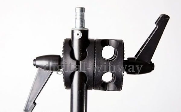

Всем привет. Иногда нужен журавль, но покупать его в данный момент не целеообразно, вот и посетила меня мысль, а почему бы не модернизировать стойку (тем более что есть одна не задействованная), но то ли плохо искал, то ли.... В общем имею стойку MANFROTTO 1052 BAC и хочется без помощи напильника, модернизировать ее в журавль. Есть какие нибудь идеи на эту тему?
Re[romanian090]:
со стойки нужно снять треногу, если она не заклепана и закрепить получившуюся телескопическую штангу с помощью вот такого вот зажима:
противовес, думаю придумаете как закрепить :)

Re[romanian090]:
от: romanian090
Да для умелых рук, говно невопрос подвесить на вылет в 2 метра 3 килограмма.. ( 1 Кг. софтбокс, 2 Кг. светильник)... если вы дружите со сваркой.... то вполне можно из водопроводных труб.. сделать крепкую конструкцию...
И неплохо было бы повторить из легированной стали эту конструкцию вот такого вот зажима: (в оригинале это пластмасса )
и тогда
от: ituner
P.S. В качестве противовеса отлично подойдут секции старой чугунной батареи.
P.P.S. Заказчик увидав конструкцию....
во первых: он восхитится вашими прямыми руками.. вашей изобретательностью...
во вторых: поймёт что может сэкономить на оплате!

Re[romanian090]:
от: romanian090
А может где продают телескопические штанги? И спомощью этого зажима я получу полноценный журавль для своих нужд. Да и где можно приобрести данный зажим?
штанги вместе с зажимом и даже с грузом можно купить в фотомагазинах
или на всемирной барахолке :)
видел нечто FalconEyes LSB-LB32М в пределах 2000-2500р
для накамерной вспышки сгодится и для чего нибудь легкого
полный комплект

Re[ituner]:
если журавель нужен мобильный, то вот один из лучших вариантов
LumoPro LP621 Mini-Boom Arm & Reflector Holder
все из алюминия и латуни, ничего лишнего

Re[ituner]:
Всем спасибо.
Это то что нужно. Вот только ни где не могу найти в продаже. Может знаете где можно приобрести?
от:ituner
все из алюминия и латуни, ничего лишнегоПодробнее
