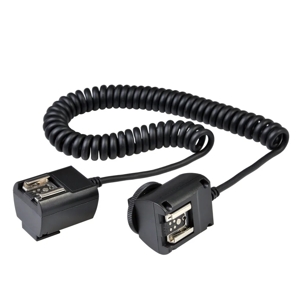

Кроме варианта, когда вспышка в башмаке камеры, а радиопередатчик подключен к PC-гнезду камеры 5d mark II, есть ещё такие:
Для этого необходимо приобрести вот такой синхрокабель
и подключить его ко входу IN передатчика Profoto Air?
Плохо себе представляю как он будет болтаться на шнуре вслед за камерой.
Наверное, это не лучший вариант...
1) Подключить 580EX II к приёмнику радиосинхронизатора через PC- гнездо на боку вспышки.
Таким же вышеописанным кабелем подключить 580EX II к раъему SYNC на моноблоке? Но таким коротким шнуром в 1 метр вряд ли будет полезна вспышка.
