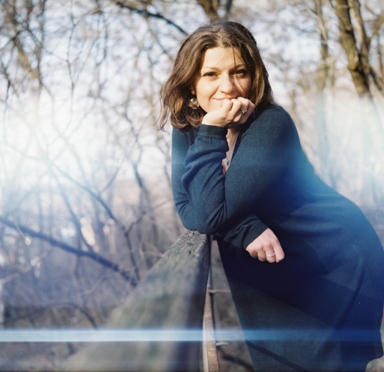

Как думаете с чем может быть связана такая засветка?
Всего 10 сообщ. | Показаны 1 - 10
Как думаете, с чем может быть связана такая засветка?
Minolta Autocord TLR.
Странность заключается в том, что светится в основном 2 кадра с пленки, с остальными все нормально.

"Это" выходит за пределы кадра?
Re[Sheet Film Lover]:
Да.
Выглядит примерно вот так: http://img191.imageshack.us/img191/6038/photojv.jpg

уплотнение задней крышки, больше нечему там

Спасибо.
Странно только, что светятся только 1-2 кадра.

Если это первый и второй кадр,то дело не в уплотнителе крышки,а в том,что скорее всего, при вынимании плёнки внешние витки раккорда "распушаются" и образуется доступ света к фотоплёнке! ;)

Аккуратнее вынимайте отснятую пленку, не давайте ей размотаться.

Тогда не понятно очего нижняя узкая полоса с резкими границами!!!????
