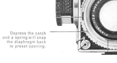

1. На объективе есть такая кнопочка:
Я так поняла что она для фокусировки. Если можно, расскажите для чего она, подробнее?

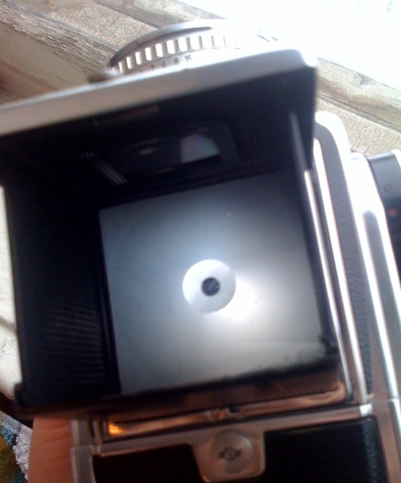

4. Предыдущий владелец говорил что менял фокусировочный экран. Спросить у него возможности нет. Можно ли как-то определить по внешнему виду, или еще как-то, что за экран стоит?
Вот так выглядит внешне:
Мне он кажется темноватым.
После Киевского экрана, не видела не одного сравнимого с ним по яркости)).

1. Это репетир диафрагмы.

4. Экран меняли. Родной экран - простое матовое стекло, вот такой

1. если я правильно понял то что вы имеете в виду - это репетир диафрагмы. только он не кнопочка, а слайдер.
