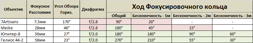

Я понимаю что это Meike 28мм f/2.8 это блинчик и в нём будут компромиссы из-за его размеров. Это мой обзор и лично мой опыт не утверждаю что у всех нас одинаковые критерии.
от: v1ctorych
>>Ход кольца фокусировки это другая беда, общий ход кольца фокусировки 180° из которых отданы бесполезной дистанции фокусировки
А на каких объективах иначе?
Например Юпитер-8 или Гелиос 44-2 имеют намного больше ход кольца фокусировки в диапазоне от бесконечности до 3м, 2м и 1м что более важно на практике чем ближняя фокусировка от 1м до 0.25м очень редко снимаю так близко этим объективом.
Я люблю тонко настроить ГРИП для ландшафтной, а он слишком быстро двигается на Meike 28 буквально градус и уже потерял фокус надо снова переставлять, слишком много времени теряется на это.

от:Alexander46
Как правило, чем меньше фокусное расстояние, тем меньше ход кольца фокусировки, т.к. требования к точности наводки ниже из-за возрастающей ГРИП. 180 градусов это ещё очень неплохо, у Такумара 28/3.5 и того меньше.
"от 0.25м - 1м ход 135°" - и это тоже нормально, у всех объективов так, опять же из-за ГРИП, которая меньше на маленьких дистанциях, потому нужна бОльшая точность фокусировки.
Спасибо я примерно так и думал, просто я люблю точно понастроить фокус - подвигать зону ГРИП вперёд назад пока в фокусе не окажется ровно то что мне нужно, а это проще делать когда ход больше.

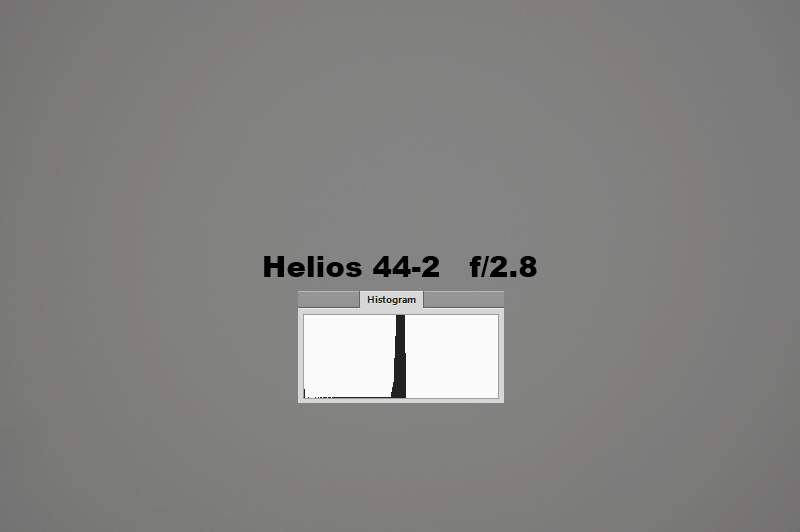

Re[NLEst]:
При более тщательном анализе яркость на f/2.8 по центру кадра не уступает аналогичным объективам, но виньетирование там жёсткое от этого яркость падает по гистограмме и видно от края кадра и в середине кадра до центра кадра темно.
Виньетирование начинает уходить где-то с f/7.5 и на f/8 почти полностью пропадает, на f/9 его уже нет.

Re[NLEst]:
У вас в табличке кстати явная ошибка - откуда, например, у 44-2 ход кольца фокусировки аж в 210 градусов от бесконечности до метра?
И если внимательно проследить за тем, какие объективы и какую имеют шкалу - прослеживается достаточно четкая корреляция - чем шире объектив имеет угол обзора, тем, как правило, у него меньше угол поворота фокусировочного кольца от бесконечности до метра. Это касается не только объективов из таблички, но и многих других.
Раньше мне был важен маленький размер потому что ношу камеру в кармане, теперь увлёкшись ночной съёмкой с рук мне более важна светосила, поэтому перехожу на объективы не более f/2.0 ну плюс чем светосильные объектив тем меньшую зону ГРИП он даёт на открытую (больше размытие заднего плана)
Ну и купите TT 50/1.2. И размытие заднего плана, и светосила. Правда, не блинчик и фокусировка на открытой - боль :)
Re[v1ctorych]:
от: v1ctorych
Исправил )
