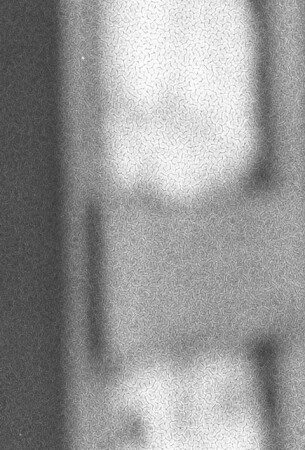

Второй раз вижу такой эффект при ручной проявке, даже не знаю, что это может быть, нужна помощь компетентная.
Кусочек кадра:
и вот такой фарш по всей плёнке. При минимальном увеличении видно, начиная от 10*15 см :(
по параметрам:
Плёнка Ilford HP5
Проявитель - свежеразведённый D-76, разведённый 1:3, время проявки, как рекомендовано - 22 минуты, крутил раз в минуту секунд по 10-15, температура - ровно 20 градусов, с этим строго.
Фиксаж - Rapid fixer от Ilford, промывка в фильтрованной воде.
В книге в одной прочитал - пятна в виде сот на плёнке, так выглядит растрескавшаяся эмульсия, при использовании сильнощёлочного проявителя и при кислом фиксаже.... ???
Ваши мнения какие, можно спасти?

Какая температура была у промывочной воды?
Re: Re: HELP! проблемы при проявке/фиксировании
также около 20 градусов, возможно больше...

от: Eugene Zhulkov
Перекисленный фиксаж(или стоп-не уверен),а скорее сильный перепад температуры гдето в: проявка-стоп-фиксаж-промывка
и сушка слишком горячим или слишком холодным воздухом.
Хотя у меня было только пре прмывке в слишком тёплой воде .Ретикуляция ето!

Я такое встречал при проявке Delta 400 в Rodinal

фрагмент не удалось толком разглядеть,повторюсь тоже-перепад температур при сушке или проявке,и возможно сильно жесткая вода? Фильтрованием жесткость не убрать.

Одно из двух - или ретикуляция, или кальциевая сетка (по скану рассмотреть трудновато). Ретикуляция - это растрескивание эмульсии при РЕЗКОМ изменении температурв в процессе обработки. Обычно она сильнее бывает при переносе из холодного раствора (или промывной воды) в тёплый, чем наоборот. Для старых эмульсий было достаточно даже перепада в 2 С. Или просто подплавление эмульсии от чрезмерно высокой температуры, полученной в процессе обработки. Увы, такой дефект практически "не лечится". При ретикуляции рельефное растрескивание эмульсии довольно хорошо заметно просто при разглядывании эмульси высохшей плёнки через лупу.
А кальциевая сетка - это отложение из промывной воды или обрабатывающих растворов в толще фотоэмульсии кристаллов малорастворимых солей Кальция - мела (Углекислый Кальций) или, что хуже гипса (Сернокислый Кальций). Иногда бывает и на поверхности эмульсии, визуально отличить от ретикуляции трудно, но можно. Мел можно попробовать удалить промывкой в слабом (около 0,5%) растворе уксусной кислоты в дистиллированной воде. А гипс только промывкой в нескольких сменах дистиллированной воды (мел при этом тоже будет удалён). Так что попробуйте 3-4 смены дистиллированной воды минут по 5 каждая. Первая смена может быть подкислена уксусной кислотой.
Re: Re: Re: HELP! проблемы при проявке/фиксировании
Спасибо большое за такой обстоятельный ответ. В Питере вода славиться тем, что она мягкая, поэтому Калгонит и не продаётся :) Так что скорее всего это перепад при промывке, возможно накосячил с температурой воды...

А чё... симпатишно так, готичненько.
ага, только ни одной резкой детали не осталось в кадре :)
Кстати, как я прочитал в журнале фото-ревю номер 2 за 1964 год , эффект ретикуляции может появляться при применении родинала из-за его высокой щелочности.
