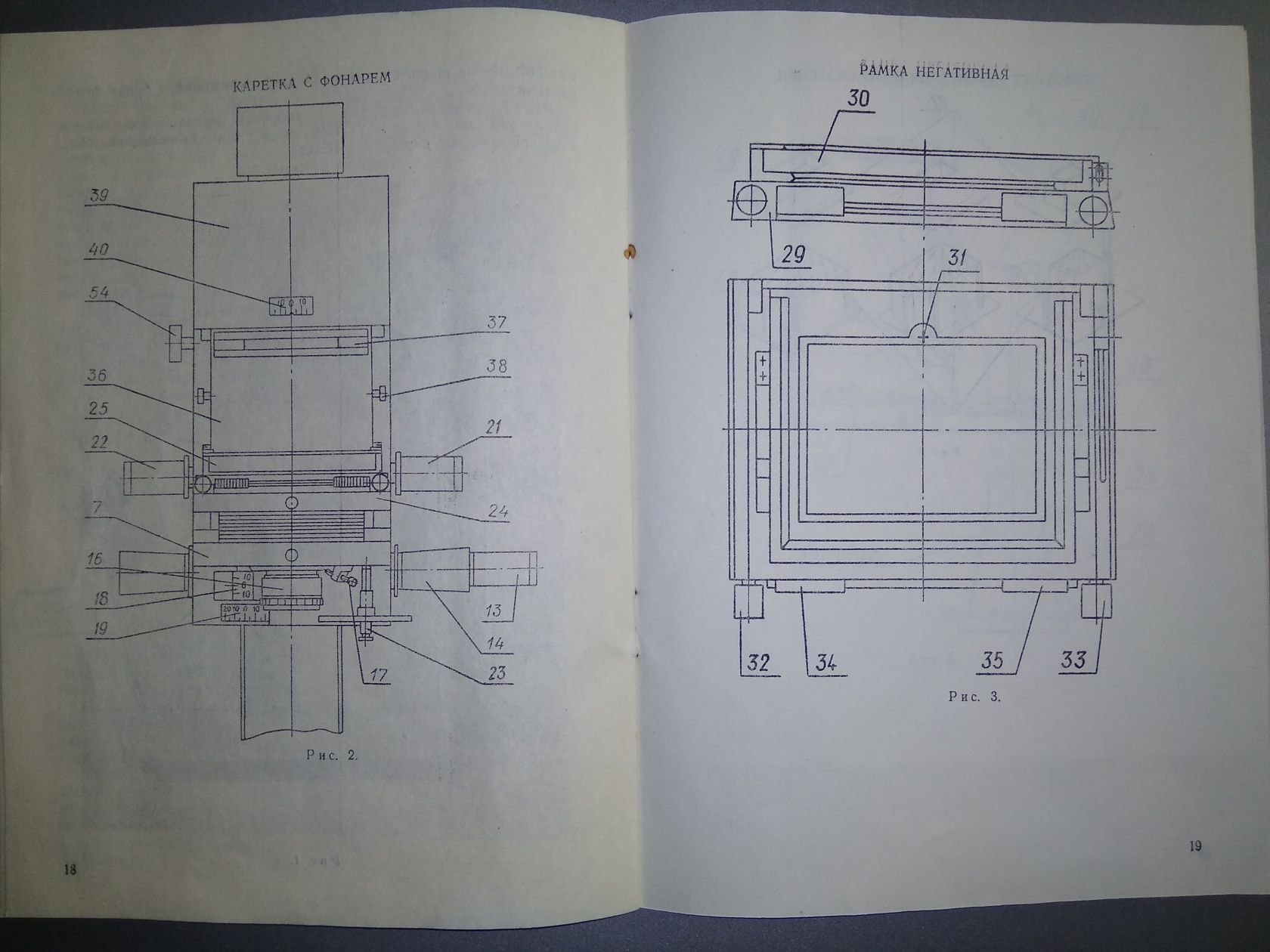

Как крепится трос к противовесу?

Прошу прощения за задержку - болел.
Посмотрел узел крепления.
Там небольшая планка с дыркой посередине. В дырку продет трос и на конце либо бобышка либо болт - не видно.
Далее эта планка двумя винтами по краям прикручена к противовесу.
Про провода. Беларусь 912 работает на 12 вольт. Там простая галогенка 250 ват. К нему идёт большой трансформаторный блок питания, к которому цепляются и таймер репроосветители.
Таким образом если этого БП нет, то просто найдите ввод и запитайте его любым МОЩНЫМ!!! 12вольтовым источником. Всё таки 250 ватт - это не шутка. Простые БП не потянут.
Ещё там есть ветрилятор, но вот от чего он питается - непонятно. Либо те же 12 вольт (что логично) либо отдельно идёт питание 220 вольт(что может быть вполне по-советски, потому что вентиляторов на 12 вольт я не видел).
Но если аппарат разобрать, то любой электронщик-радиолюбитель за 10 минут разберётся что к чему.

Извините за обновление темы. Может быть, кому-то нужны сегодня инструкции фотоувеличителя Беларусь 912? Я купил фотоувеличитель, и у меня есть руководство.
Если так, пожалуйста отправьте копию здесь.
Во-первых, первые две страницы.

Насколько хорошо я понимаю здесь, я могу все еще поместить копию руководства?
