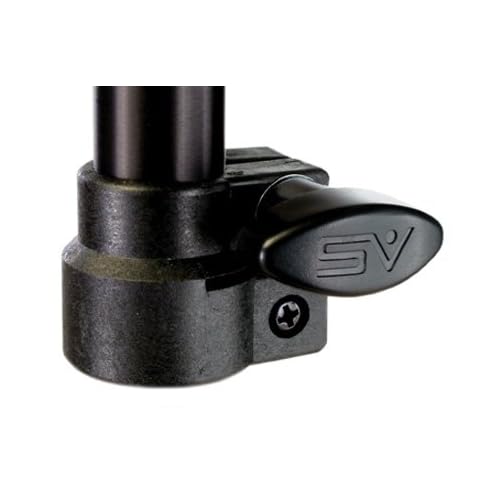

А то поломалась старая, а новую стойку жалко покупать из-за этого.
Всякие фото-магазины этой мелочью не торгуют.
Может где-то в смежных областях поискать, у музыкантов например? Или может у рыбаков какие крепления подобные есть? Да еще не знаю, как правильно её обозвать, а то начал спрашивать у прадовцов - они глаза округляют.
В идеале бы конечно где-то на ebay купть...

Сделайте фото или притащите стойку в ближайшие гаражи - там наверняка найдется мастеровой "дядя Вася" который сможет Вам выточить новую муфту.
Покажите здесь, как она выглядит, может кто-то даст простую идею чем заменить, починить.

Да что её делать если она в районе 1000 руб. стоит.. (по видуна фото на арсеналовские похожи). http://www.f-foto.ru/index.php?categoryID=7

Фото от балды взял в инете - чтоб показать о какой детали идет речь. Она из пластика, точить и клеить там смысла нет. Думал мож где такую же рублей за 100 купить, а то стойку выкидывать ради этого жалко...

Чтобы не выбрасывать стойку, купите вот такой хомут
или лучше такой:
Раскрутите его и наденьте на среднюю секцию. После затяжки хомут не даст этой секции опуститься ниже.
Если взять такой хомут:
то, заменив винт более длинным и гайку на барашек, можно будет переставлять зажим. Не так оперативно, как с родной муфтой, но, как говорится, на безрыбье и рак рыба...
И можно подобрать два таких хомута, на нижнюю секцию и на среднюю. Прихватить их между собой сваркой, один напостоянно затянуть на нижней секции, верхний, с барашком - на средней секции - и получится замена муфте.

Спасибо за разнообразнейшие решения. А как по науке этот узел стойки называется? Чтоб поискать его на ебай где-нить или еще по инету...?

Не видел ни разу такие зажимы отдельно. Да и с доставкой дороже новой стойки получится.

Таки нашел, что искал, тему можно закрывать. Цена вопроса 150 рублей.
http://www.amazon.com/Smith-Victor-Smith-Victor-Stand-Collar/dp/B001D9LNWQ/ref=sr_1_20?ie=UTF8
