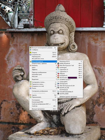

Re[Q-man]:
Так я тоже так считаю, что если рав+джепег и 10 кадров, то должно быть всего 20 через проводник, а там всего 10. Домой доеду - покажу как у меня в настройках.
от:Свободы сеятель пустынный
Не фото, а RAW.
Чтобы правой кнопкой мыши "открыть его с помощью" ...
Да это понятно. У меня в проводнике этот фастстоун и так рав увидит. Я спрашивал зачем двойную работу делать. Старый ОВ3 вообще сразу открывал при подключении камеры.
