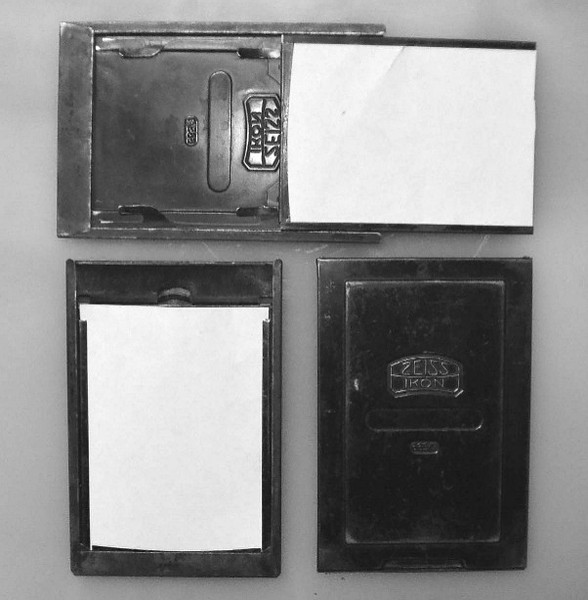

Вкладыш вот такой
Вставляешь в кассету и потом можно просто вставлять в пазы пленку, не вынимая вкладыш из кассеты.
В цейсовских кассетах вставляю вверх ногами (пленку снизу всовываю), шибер можно вынимать и вставлять свободно - не упирается в торец листа.

А откуда такие вкладыши берут ну или как их делают?
мне скорее не для 9*12 а для 18*24см интересует... сейчас снимаю со стеклом
