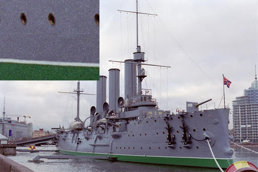

Вот атцканил кадр с суперии реалы. На слехка увеличенном фрагменте видна неравномерность покраски Авроры. При ближайшем рассмотрении крейсера оказалось, что покраска на нём очень даже равномерная без всяких белых точег. Интереснует: должно ли таким быть изображение, и если нет - отчего оно так?
Покупал из холодильника, проявлял в пролабе, сконировал на minolta scan dual IV.
Заранее спасибо.

Это светлые области между зернами, усиленные в зоне резкости альясингом цканера.Чтобы не было:
либо выводить из зоны фокусировки, либо сканить с разрешением в разы большим либо Dust&Scratches радиус 1
параметр 20-30

А чего ж это у сотки зернище такое огромное чтоли?
Да еще у суперии реалы, про которую говорили много рас, что такая мелкозернистая из себя?
Счас посмотрел - в нерезкой части такой же "рисунок".

белые - это микро пузырьки в плёнке, они давятся инфракрасной ретушъю еслиб она на етом сцанере была.. там кажысь светорассеиватель какоёто выдвижной есть типа grain dissolver чтоли можно попробвть. остальноё ето зернищще.
вроде впределах нормы скоко это дпи то 4000 чтоле?
в некторых про лабах плохо проевляют чт зернищще прет.. в StudioProfi вчасности

Не, вроде ниче выдвижнова нету. Айса тоже нету, да.
Ето 3200 дпи. Лаба - максилаб, хз, вроде не должны плохо проевлядб. Ну нинаю, на мой взгляд, всё-таки крупновата

нармальна. луьше токо слайдъ.
можеъ недодержка..
4000 дпи, зерно раздавлено уже ффотошопе

эта ерунда в 1 пиксель - при 4000дпи, не зерно ето.

это без шарпа, исходник со скана?
Конечно без шарпа, ни при скане, ни пото в фш

Не хочеца издеватьсо, но среди фильм сканеров эта минольта одна из самых простых ;)

dust&scr. катит токо для ОЧЕНЬ высоких разрешений (4000+) , ОЧЕНЬ хорошей оптики сканера (чтоб зерно было ОЧЕНЬ резким) и не очень хорошего объктива кторым снимали
