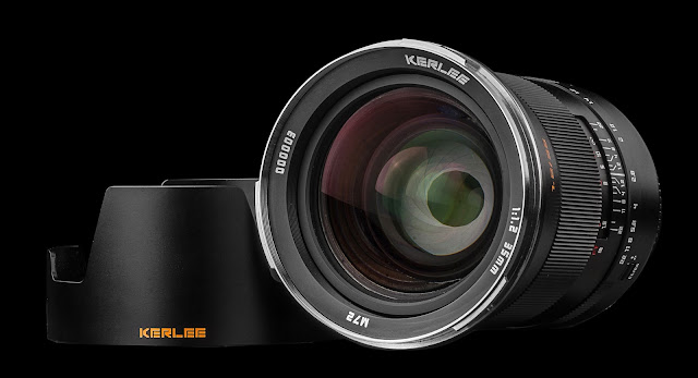

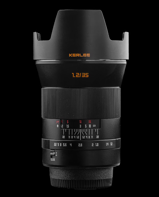

Весьма интересный объектив, странно, что темы по нему еще нет. Говорят, что это первый объектив с такими параметрами для зеркальных камер.
Китайская компания DZOptics представила объектив 35mm f/1.2 для камер Nikon, Canon и Sony. Объектив имеет диафрагму с 14 лепестками, и ED-линзы для уменьшения хроматических аберраций.
Официальной презентации еще не было, цена не объявлена, полные технические характеристки пока недоступны. Но кое-что есть:
DZOptics Kerlee 35mm f/1.2
Байонет: Pentax K, Nikon F, Canon EF, Sony E(FE)
Фокусное расстояние: 35 мм
Угол обзора: 63.2°
Диафрагма: f/1.2—f/22, 14 лепестков
Диаметр фильтра: 72 мм
Элементов/групп: 11/10
Ручная фокусировка
МДФ: 30 см
Вес: 690 г.
Цена: $720
Перключатель диафрагмы для плавного или ступеначатого изменения
Элменты из ED стекла для улучшения изображения
Примеры фотографий и обзор объектива.
