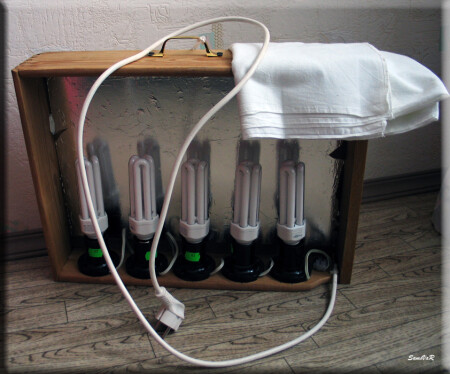

Хотелось узнать годятся ли лампы накаливания для съёмки на монохромную плёнку?
Re: Re: Re: Re: Домашний свет ???
На монохром годятся. Только надо учесть, что обычные лампы и галогенки очень сильно греются. Сам пробовал 500 и 300 вт галоген.И с учетом зонтов на просвет и отражение, выдержка 1/30 при дырке 4.5-5,6 при ICO 200.
Надо 1 квт, а это кипятильники.
Недавно обсуждали флуоресцнтные лампы, мне кажется это выход (но для цветной пленки боюсь не подойдет, в спектре много зеленого, но сам не пробовал, не знаю).

Надо экспериментировать.
