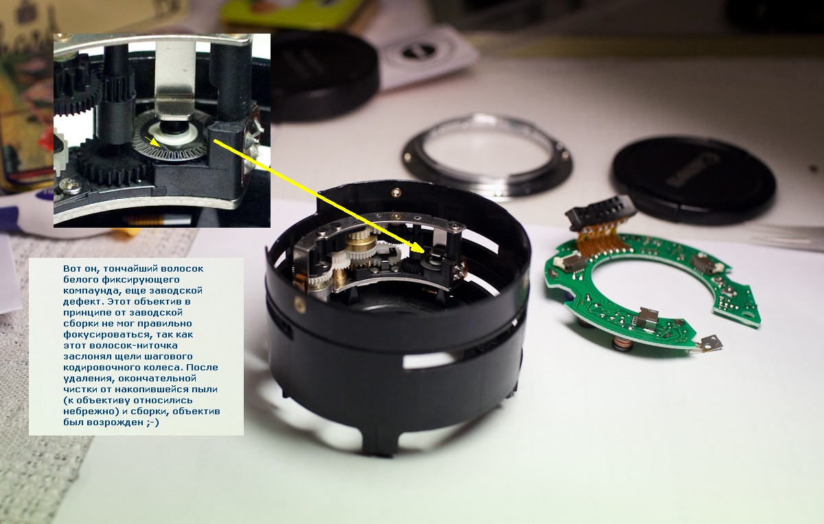

Так, для информации. Вчера тут ремонтировал 50mm f1.4. Симптомы при поступлении: нет AF, иногда есть, но елозит. Ручное вращение кольца неравномерное, с какими-то рывками, плавность хода отсутствует, требуется несколько нестандартное (бОльшее) усилие при этом. Пришлось разобрать.
canon (1Mб)
Как видим, в отличие от кольцевого USM, здесь обычный и поэтому море шестеренок. При небрежной эксплуатации в объектив попадает много пыли, песка. Иногда и одной песчинки достаточно, чтобы она приводила к стопору такого редуктора. Здесь загрязненность была значительная, чистил все шестеренки. К тому же увидел и заводской дефект. После чистки и сборки-кольцо ходит плавно и равномерно, очень легким усилием, без люфтов.

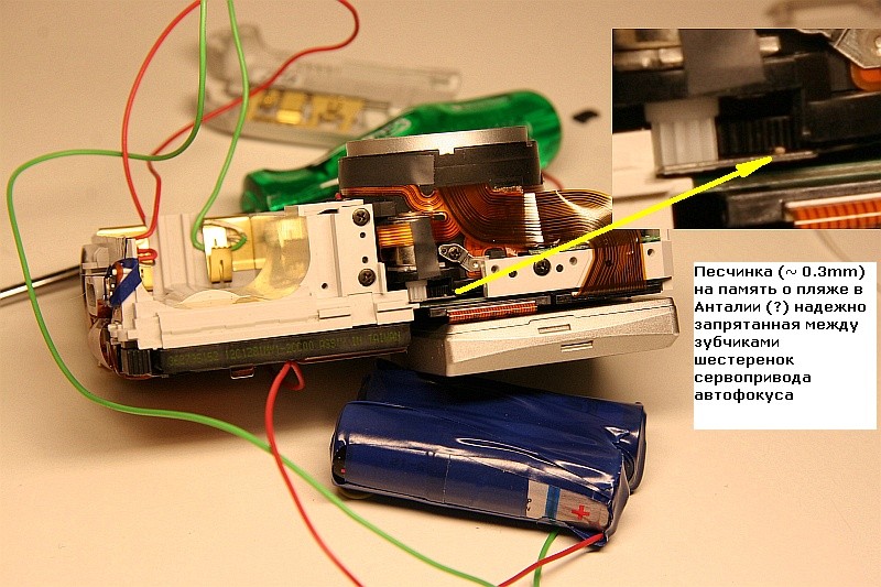

Вот, для примера, случай для такого шестеренчатого редуктора- в мыльнице полувыезжал объектив и прятался снова.
песок (1Mб)
Потому кольцевой USM предпочтительней в эксплуатации, там нет шестеренок-надежнее.
