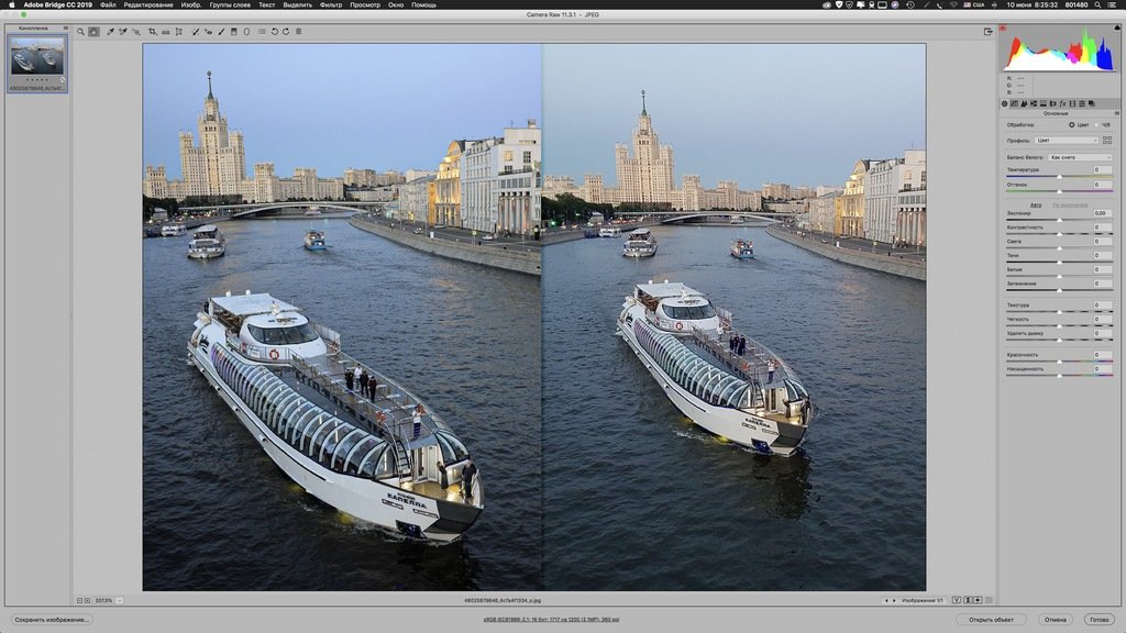

Re[makecase]:
Три этапа, всё в ACR, никуда более ходить не надо.
Небо уж сами поправьте. Применил градиент, чтобы не делить картинки, по-хорошему исходник нужно сначала править во вкладке HSL и затем уже градиентом править определённые цвета до кондиции. Если градиент развернуть задом к картинке, то он будет править сразу всю картинку равномерно.
Кстати, на вечернем небе спиной к солнцу сирень более близка к естественности, чем бирюза. Бирюза при контре.
Почему именно ACR, а не другие фильтры Photoshop-а? Потому что в ACR можно все правки сохранить как пресет и применять к другим кадрам без лишних движений. Если другие кадры требуют некоторых изменений - то сохранить любое количество его мудификаций тиа хаха1, хаха2 и тд не составит труда. Не считая того, что для конкретно данного кадра можно сохранить "снимок" настроек (тоже любое количество вариантов), который будет появляться только при этой картинке.

Разобраться с камерам рав конвертером. Фильтры тут вообще не нужны. Как и фотошоп по сути.
Re[alexandrd]:
Как сложно-то. Подсказка у ACR есть и иные вкладки. Достаточно их и в каждой понемногу. ;)
Re[Andrew Gnezdilov]:
от: Andrew Gnezdilov
Цветокор - штука вообще не простая, но в данном случае не требующая выхода даже в Photoshop. И, естественно, имеется много способов решения.
В частности, способ с градиентами хорош тем, что позволяет делать настройки для каждого диапазона цвета (или яркости) в отдельности, причём, ширина диапазона регулируется и в любой момент можно изменить степень и место действия настроек.
Конечно, по-серьёзному-то лучше включить 3dlut, но в данном конкретном случае это будет стрельба из пушек по воробьям.
Re[alexandrd]:
Вы правы, что тут нет необходимости в фотошопе. И в том что способов решения великое множество. Я же вас призываю разобраться с ACR. Это мощный инструмент. А еще один инструмент в копилку инструментария - только всегда плюс. Для того что хочет ТС достаточно сразу уйти на по сути последнюю вкладку, последовательно дойти до первой и нажать Открыть. :)
Даже Открыть лишнее, достаточно сразу Сохранить и там уже выбрать и формат, и параметры сохранения, и куда сохранять.
