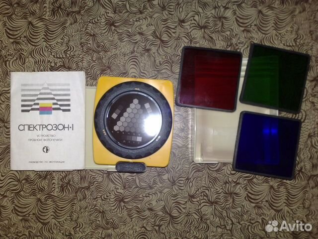

Фильтры от "Спектрозона" не подойдут?
Не знаю, что это такое.
Едва ли какие-нибудь готовые подойдут.
Надо узнать
1) спектральные чувствительности трех слоев кодахрома. -- Я так не знаю.
2) спектральную чувствительность монохромного носителя (либо чб пленка, либо какая-то монохромная матрица -- что будет использоваться)
3) Подсчитать спектр требуемых 3 фильтров путем деления "1" на "2" для каждого из слоев
4) Изготовить эти вычисленные 3 фильтра на заказ.
Лет 10 назад у меня была ссылка на какую-то российскую контору, которая делала фильтры с заданным спектром пропускания с какой-то точностью, но ссылку потерял, и не факт, что контора жива.
Re[WAn]:
Советский прибор для аддитивной цветной печати. Соответственно, фильтры для него - красный, зелёный, синий.
...Или характеристика светопропускания филтров должна быть своя специальная?
Re[ZVB]:
Дык елы-палы, дважды уже сказал, что характеристики фильтров должны быть специальными, заказными, в зависимости от расчетов. То, что какие-то готовые вдруг подойдут -- это просто фантастика была бы. Не говоря уже о том, что фильтры для источников света (печати или освещения) как правило негодны как съемочные: Ваш Apo Summicron с ними может выдать результаты хуже, чем c триплета со Смены-8.
Ещё забыл сказать, что для второй части работёнки ("профилирование") нужны данные о том какой именно цвет выдают слои Кодахрома на выходе. Фотошопские RGB каналы без профиля --штука, строго говоря, бессмысленная, профиль должен знать, какой именно цвет (в смысле восприятия, перцептивный) соответствует какому каналу. То есть нужны данные по цвету с кодахромовских слоёв; спектральные данные тут, наверное, перебор, достаточно Lab данных. Но стоит иметь в виду, что у плёнок сам цвет (hue, saturation) плывет при разной светлоте, то есть надо целую зависимость (a,b) от L.
Где взять такие данные -- я без понятия; или в анналах Интернета, или у дядек с Кодака, сейчас, вероятно, уже на пенсии.
Короче говоря, в принципе задачка решаема, если взяться по-взрослому, но например, лично я бы за этот кислый плод не взялся бы.
