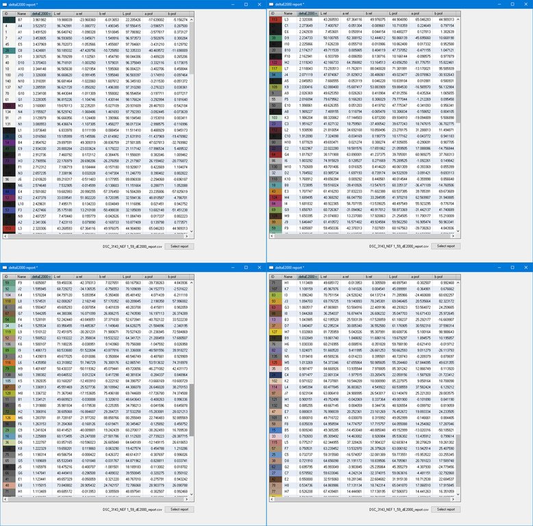

Как и обещал
Это не последний профиль, но последний отчёт видно не сохранил.
Дельта меньше 5 приемлемый результат

макс допуск deltaE2000 для профиля - выделено красным

Да вообще очень хороший результат.
Референс от X-Rite ?
Или промеряли мишень ?
Какой программой делали профиль ?
Re[Eugene_O]:
Мишень промерял (i1 Pro 2) три раза и брал среднее. Профили делал с помощью RAWDigger c ICC Maker и Lumariver PD. Очень важно правильно осветить мишень.
Re[AstonMartin]:
от: AstonMartin
Мишень промерял (i1 Pro 2) три раза и брал среднее. Профили делал с помощью RAWDigger c ICC Maker и Lumariver PD. ...

Я так понимаю, что это все же профиль с помощью "Lumariver PD".
Как-то раз загрузил trial из интереса, но он не дает сохранять построенный профиль, а значит невозможно оценить его качество.
Поэтому использую иногда "dcamprof" в чистом виде, мне не в тягость.
И теперь по Вашим цифирькам вижу, что результат по _промерянной_ мишени отличается очень заметно.
Но и так было понятно, что все эти средние референсы от X-Rite - ни о чем.
