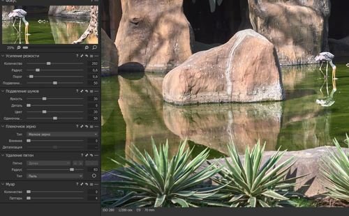

Мне этим тоже С1 сильно не нравился, тем более что растительность - основной объект моих фото. Сейчас сделал такие настройки по умолчанию ( в "свои рецепты"), и вроде бы стало приемлемо:
Можно подбирать метод Clarity.
("сингл пиксель" стоит так потому, что есть несколько битых пикселей, которые заметны, если оставить значение на "0"."

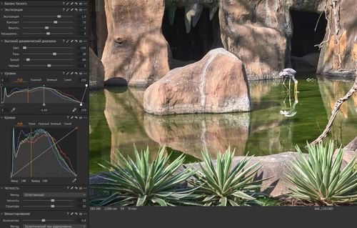

С1-20
Мои оптимальные настройки:
