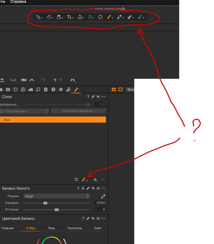

Установил на iMac 12-ю версию и сходу трабла:
Вот эти менюшки с выбором инструмента не работают! Нажимаю, но менюшки не раскрываются! Что можно сделать? У кого-нибудь уже бывало такое?

от: Corsair777
По правой кнопке мыши открывается вроде нормально. И у меня на винде и у товарища на маке
Везуха!

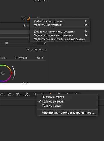

А у меня по правой кнопке вон что:
Мышка не родная Apple, может поэтому

Нажмите и немного подержите левую кнопку, менюшка и выпадет...
Re[Sanych]:
от: Sanych
ААА))) Спасибо большое, сработало) Фигасе я тупил)
