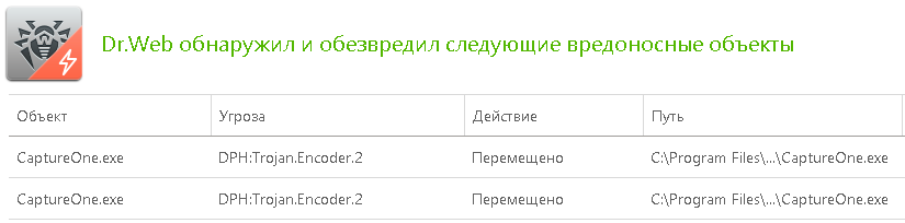

Установил 10.1. Запускаю и вот тебе пожалуйста:
Ладно. Беру и через интерфейс С1 удаляю папку с файлами. И тут случилось нечто из ряда вон:
Экзэшник, в котором Dr.Web аж два раза обнаружил энкодер, без каких бы то ни было вопросов перемещен в карантин.
Ерунда, конечно. Экзэшник вернул на место, ничего в нём, конечно же, малварного нет. Больше антивирус на него не кидается.
Помню года три тому назад Dr.Web перестал пускать на сайт Phase One. Мол, не ходи туда, имеются основания полагать, что оттуда расползается всякая зараза вредная. Пожаловался разработчику антивируса. Через пару дней сайт исключили из списка нерекомендуемых.
