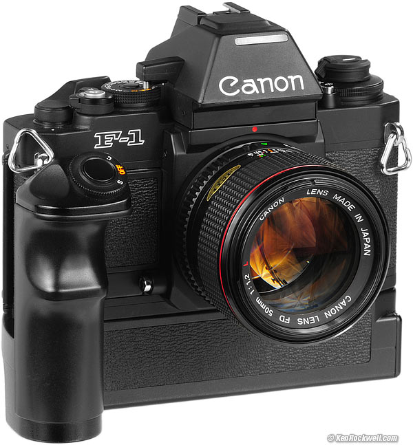

Так, вроде во всём разобрался, но всё же вопрос остался: Как на New F1 реализован приоритет диафрагмы!?
Я так понимаю, что с призмой как на картинке Av не будет. Верно?
А Аv будет, если установить призму:
на которой, соответственно, призма "двигает" колесо выдержек. Или я совсем с ума сошёл? :)
2All:

Насколько я понял, у старого вообще нет автоматических режимов, а у нового появился приоритет выдержки с соответсвующей призмой (приоритета диафрагмы нет ни у одного). Поэтому, я думаю, что на втором фото призма считывает данные о выдержке (а не устанавливает ее), чтобы потом выставить нужную диафрагму
Но это рассуждения из описаний камеры, не собственный опыт

Чистенький такой - аж смотреть противно! :D
Отлично реализован!)))
На *штатной* призме *ничего не будет* + говорили, что она темнее, особенно та, что со старого Ф1.
Для приоритета *А* нужна призма *AE Finder FN*... она яркая (Т90 отдыхает), и ничего она там не двигает - колесо просто устанавливается в положение *А*.
Для приоритета выдержки нужен мотор!
Мануальный режим удобен несказанно - можно зажать репетир при желании... индикатор стрелочный, с подсветкой (сбоку), и для Av - шкала выдержек внизу, малоотвлекающего от видоискателя характера. Кружок (вокруг клиньев) в АЕ призме отшкурен специальным образом - можно нормально фокусироваться в пасмурные дни на тёмных объективах.
от:conter.max
Наснимавшись на А-1 и АЕ-1 решил взять F1 или F1N.
Уважаемые, подскажите, какие различия между тушками?
Я так понимаю, они обе энергонезависимые, с выдержками до 1/2000, с металлический затвором? А Ф1Н полегче.
всё верно)? какие тогда существенные различия?
СпасибоПодробнее
Ф1 (71г) - полностью механический (батарейка для замера)
Нью Ф1 (81г) - электромеханический, без батарейки (её нужно вытащить) отрабатывает В, 90 - 2000, синхронизация - 90, с электроникой отрабатывает *более точно*.
13 или 14 *улучшений*...
затворы: шторы из титановой фольги.
Кстати, про *полнофункциональное измерение*!!!
Где-то прочитал, что там чуть ли не магнитная передача значения диафрагмы... и ещё много всякой чуши написано.
Просто на нФД объективах шкала диафрагм (та самая, которую мы крутим), находится на другом месте (ближе к камере)... а в призме, как раз над ней, находится дырка - через которую и видно значение диафрагмы в видоискателе... на старом ФД будет виден фрагмент хромированного кольца - только и всего... но использовать их удобнее.
Ах, да...
В старом *та самая* батарея, а в новой - как в А1.
И Т90 - у нас *женская камера*, если что...
Вроде все! :D

Re[conter.max]:
от: conter.max
http://club.foto.ru/forum/21/463172#p4737286
В этой теме ashy пишет, что:
от:ashy
приоритет диафрагмы работает у этой камеры ВСЕГДА, в независимости от типа видоискателя.
призма, АЕ призма, лупа, шахта, или вообще без видоискателя - в любом случае приоритет есть и включается одинаково.
АЕ-призма отличается от обычной лишь тем что у неё внутри есть отдельная шкала с выдержками, стрелка и окошко для отображения выбраной диафрагмы. т.е. она нужна только для того чтобы отображать выбраные камерой параметры.
(замер и система автоматики находятся у Ф1 внутри тушки.)
кстати - приоритет выдержки тоже реализуется автоматикой внутр тушки, а подключение мотора нужно только для того чтобы переключалка диафрагмы работала от его батареек.Подробнее

спасибо большое всем, вроде разобрался :)
Re[conter.max]:
F1new очень приятно снимать. Очень хороший фокусировочный экран (лучше я видел только у Leica R8 ), очень удобно снимать в ручном режиме - две разных стрелочки показывают на подсвечиваемой (по желанию) шкале выставленную диафрагму и рекомендуемую. морозоустойчивый - двухчасовое хождение при -20 с ношением камеры на шее и в обычной брезентовой Domke F2 не прекратило съемку - камера и батарейка выдержали (хотя запасная батарейка лежала в кармане).
Re[л4]:
от: л4
Подтверждаю!
Только что проверил... приоритет работает без призмы!
ПС Но... если брать, то всё равно только с ЭТОЙ призмой!
