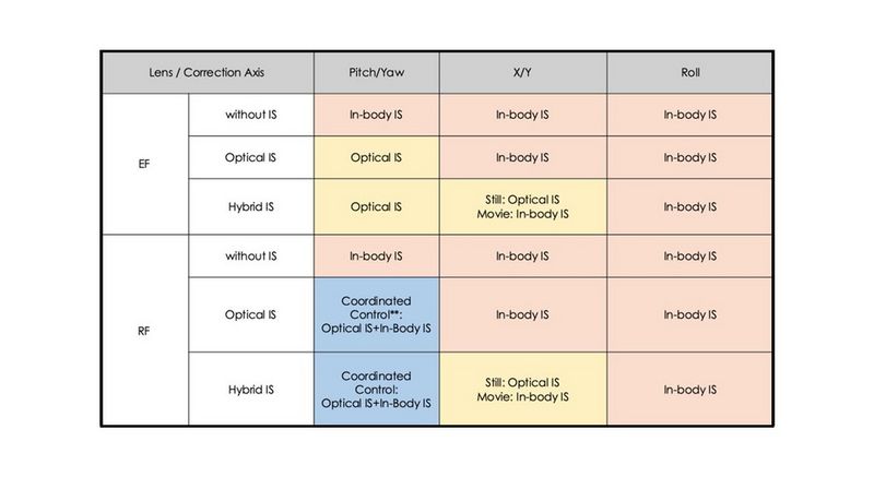

А стаб. Беда в том что у кэнона матричный стаб работает только на рф объективах
Откуда вы эту глупость взяли?

" Поскольку камеры системы Canon EOS R также совместимы с объективами EF (посредством различных адаптеров крепления EF-EOS R), еще одной задачей для инженеров стала разработка такого стабилизатора для камер с системой IBIS, которая будет эффективна с моделями EF и RF, оснащенными системой стабилизации или без нее. В таблице ниже приведены общие сведения о работе системы и обеспечении стабилизации по 5 осям при установке различных объективов."
С официального сайта кенон

А стаб. Беда в том что у кэнона матричный стаб работает только на рф объективах (подозреваю что только на фирменных)
Стаб работает даже с нечипованными мануалами.

" Поскольку камеры системы Canon EOS R также совместимы с объективами EF (посредством различных адаптеров крепления EF-EOS R), еще одной задачей для инженеров стала разработка такого стабилизатора для камер с системой IBIS, которая будет эффективна с моделями EF и RF, оснащенными системой стабилизации или без нее. В таблице ниже приведены общие сведения о работе системы и обеспечении стабилизации по 5 осям при установке различных объективов."С официального сайта кенон
Это хорошо. Хотя, честно если, пользы особой от электронного стаба не увидел.
RE[Gallfromtyumen]:
от: Gallfromtyumen
Что такое электронный стабилизатор? В Canon R8 вообще нет IBIS. Не заметить работу матричного стаба невозможно, он очень мощный.
