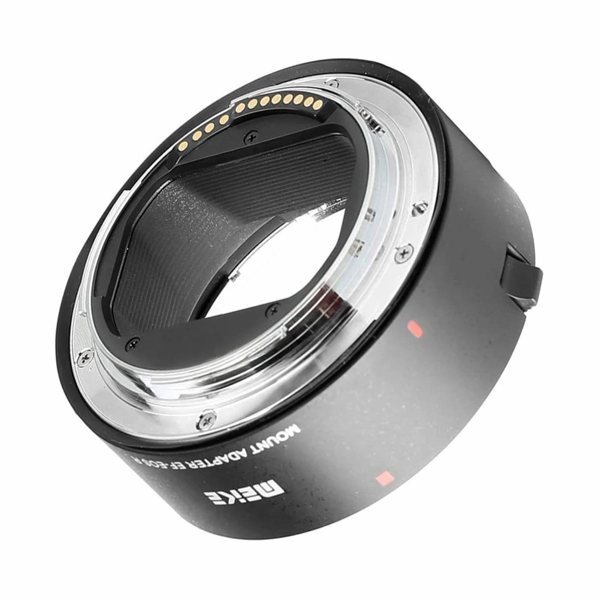

Про полосу очень интересно стало. Переходник не родной? Хотя вряд ли он мог повлиять… Может попробовать в поддержку Кэнона письмо отправить? Отвечают обычно быстро и с интересом.

Да, переходник Meike. Но, чтобы сразу на переходник не списали, скажу саппорту, что оригинальный)

Кстати! Не уверен, что переходник может давать такую засветку, больше чем полкадра, но проверить не помешает. Может в переходнике какие блестящие поверхности дают паразитные засветы.

Скажите, пожалуйста, переходник с НДшками?)
Осмотрел переходник. Никаких блестящих поверхностей нет. Чёрный внутри, качественный MEIKE

Нет. Это простой переходник. Чем он мне приглянулся среди других моделей - это наличием резиновой юбки влагозащиты на байонете

Вот такой?
Точно не дает паразитной засветки? От внутренних рубчиков?
Внутренние рубчики матовые, да и развёрнуты навстречу свету. Думаю, нет. Но, на электронном затворе в этот день не было никаких засветок. Если бы был виновником переходник, засветка была бы и с электронным затвором.
