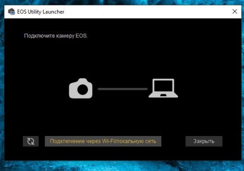

так кабель из коробки, с виду качественный, толстый type-c
от этого кабеля идёт зарядка фотоаппарата, но в win-10 камеру не видно, и в EOS Utility тоже не получается словить, самое интересное, что в проге в меню есть только подключение по wi-fi и локальную сеть.
Всё перепробовал уже :) кроме одного, прошивку не обновлял ещё.

... для чего мне кабель? Я к камере взял хорошую карточку cfexpress, а картридер не взял, поснимал маленько, попробовал, решил скинуть фоточки, вставляю кабель, и тишина :) взялся разбираться, читать инструкцию, там очень много написано про локальную сеть, про ftp, wifi, а про обычное подключение кабелем практически ничего не написано, хотя в меню камеры есть пункт про usb подключение.
Сперва самое простое что я смог, это перекинуть фотографии на вторую карту SD и потом на комп, потом подключился по wifi через EOS Utility...
Заказал сейчас простеньки картридер cfast, вроде должен подойти, а то cfexpress ридер стоит у нас нереально дорого, ну и на последок останется подключиться по LAN.

WIFI в камере отключали? Не знаю как в R3, но по-моему надо отключать, чтобы присодиняться по кабелю.

Похоже, кабель у Вас норм. Я сам Utilities не пользуюсь, но помню, что когда инструкцию читал, подключался. Так там была какая-то муть по поводу того, что надо при первом подключении то ли сначала камеру подсоединить, а потом запускать Utilitiies, то ли сначала запустить их, а потом камеру подключать. Это принципиально, так как если сделать не в правильном порядке, комп не будет видеть камеру, и надо будет всё переустанавливать.
Этот программный позор, так же как и DPP, Кэнон тянет из поколения в поколение...

выключите камеру, подключите кабель, включите камеру (EOS utility в трее, ну запущено)...
бывают конфликты если запущено ПО, что камеру понимает (у меня С1 сперва нужно закрыть, например)

Еще в меню есть пункт выбора приложения при подключении через USB. Там надо выбрать Импорт фото/дистанц.управл (Photo Import/Remote Control)
https://cam.start.canon/ru/C010/manual/html/UG-07_Set-up_0290.html

эхх, можно сказать разобрался, начал писать в службу поддержки, там спросили какая система установлена, а у меня win 10 LTSC, я параллельно вспомнил что не мог установить новый photoshop из-за этого LTSC, подключился к старому компу на win 7 и всё сразу появилось :D урра )
Всем большое спасибо за помощь!
