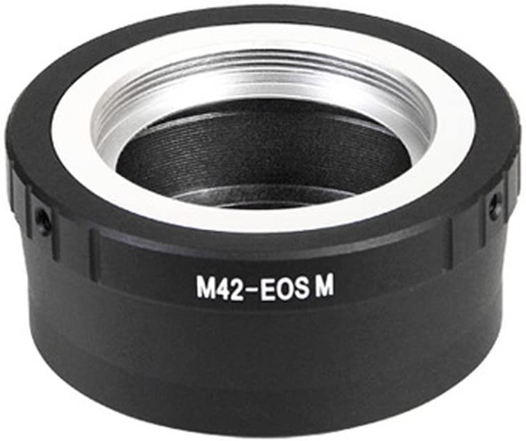

Мануальный Helios 44M-6, через кольцо фокусировки, через адаптер MEIKE, прикручен к М50. При включении, картинка дергается, кнопки не работают, дисплей не реагирует. 1-2 раза попереключал режимы колесом - все заработало. В настройках съемка без объектива вкл.
Что может быть?
ПС. Этот же объектив отлично работает на 1200D, без запинок...
Мож поможет кто...((

Думаю, дело в адаптере. С контактами, без? "Одуванчика" нет? Еще как вариант, что-то не дожимает в байонете.

Адаптер М42-EOS с контактами (щас подумал, мож надо без контактов..), адаптер Meike тоже с контактами. Все зажато. Кстати, EFS 18-55 с адаптером работает прекрасно. Только с хелиосом проблема....

Надо. Или заклейте контакты. Где-то что-то замыкает контакты камеры.

Спасибо. Завтра буду добывать кольцо без контактов...

Вопрос решен: просто заклеил скотчем контакты на м42 адаптере, получил F00, радуюсь.
Всем спасибо за ответы и участие!!!
