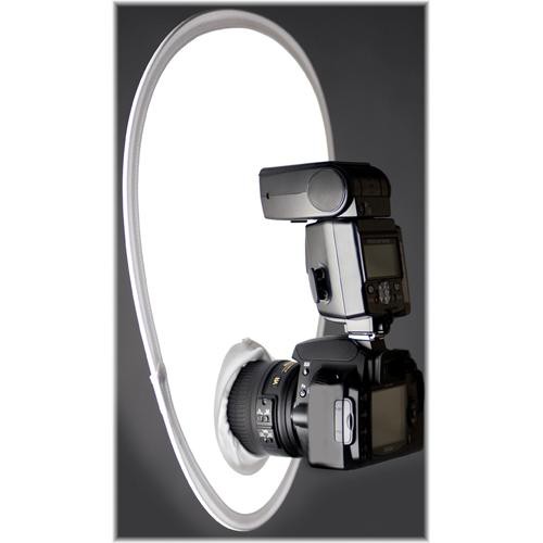

от: CHICAGO
Похоже на какашку... Что здесь сфотографировано фиш-аем..
Слизняк. ))
от: CHICAGO
Похоже на какашку... Что здесь сфотографировано фиш-аем..
от: Kolyamba84
Учту.Просто внешней вспышки не имею,а встроенную пытаюсь не использовать :)
от:Serj K
сигма такая сигма :D брал сразу с док-станцией, но она оказалась не нужна - попадает и так хорошо...когда попадает :D ...но....бывает иногда такой глюк....наводишься куда нить на в районе бесконечности а фокус уводится на мдф или около тогои без разницы какая дырка хоть 1.8 хоть 8.0...и без разницы цетральная точка или периферийная :D случается это не часто, но имеет место быть... по поводу влагозащиты - мелкий дождь ей не вредит, а по жёсткому тестировать нет желания особо...кэнон 16-35 пользовать не доводилось, да и не для кропа он и ценник у него кусается и 2.8 это не 1.8 :D ... отсутствие стаба на сигме никак не ощущаю...тяжеленький немного, это да, но в руке лежит хорошо...и вообщем то неплохо всё :D заметил что когда выбираешь в семерке режим фокусировки по центру точки гораздо лучше себя ведёт чем когда по целой точке
глюк с уводом фокуса за пределы кадра проходит
от: Roman Guzairov
Нет , я не понял - всем по "барабану" что вышел второй 7д ?
от: Kavrtr
Слизняк. ))
от:Pavel"Myth"
Есть рассеиватели, представляющие из себя диск с отверстием для объектива, диаметром ~40см. Но, на встроенную между ею и большим рассеивателем надо еще чем-то рассеивать, тогда помягче будет.
Что-то типа этого:Подробнее
от: CHICAGO
Фиш - сложный в использовании объектив. Чтобы получать эффектные кадры надо приложить немало усилий.
Ветка есть про фиш-ай тут. Там есть интересные снимочки. Рекомендую заглянуть.
от: _Alek
...и помощника, чтобы держал эту забаву :D
от: Pavel"Myth"
Она каким-то образом держится... :D Её главный плюс - большая площадь. Но, я бы еще на пыху что-то рассеивающее поставил, чтобы эта плюха более равномерно рассеивала.
от: _Alek
"... это не наш метод. Где гуманизм?" :D
от: Pavel"Myth"
Ну да, наш способ - 80мм октобокс на пыхе с ИК управлением...
от: Pavel"Myth"
Есть рассеиватели, представляющие из себя диск с отверстием для объектива...
