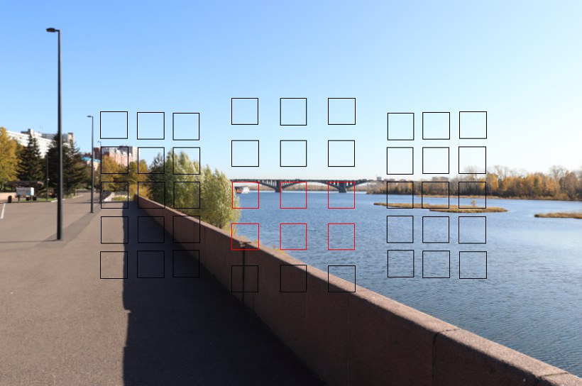

Вот варианты https://yadi.sk/d/tDluJ0YqE3xSTw
У вас все фото много точечная фокусировка.Для пейзажей это не лучший вариант.
Вот к примеру тут совершенно понятно что резкости тут не будет
Re[Jri]:
Понял свою ошибку, спасибо.
