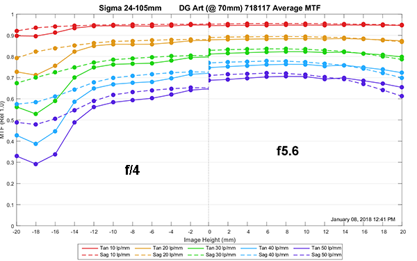

Поснимал, потестил...резкость спорная. В зоне резкости- она (резкость) очень мягкая. Сравнил со 135-м. Он намного резче. Это нормально? Т.е. бритвенно-звенящей резкости нет.
Вот результаты оптического тестирования от Роджера. Там же можно найти MTF 135L (например, тут).
На открытых у 85 лучше центр, но хуже края (в частности, по астигматизму). Также равномерность у 135L заметно выше.
СЛедует, однако, помнить, что 1.4 и 2 - это "две большие разницы".
Чисто для примера, как Батик 135 "рвет Сапог":
просто потому, что он @2.8, а Сапог @2.0
а вот что "один стоп животворящий делает":
