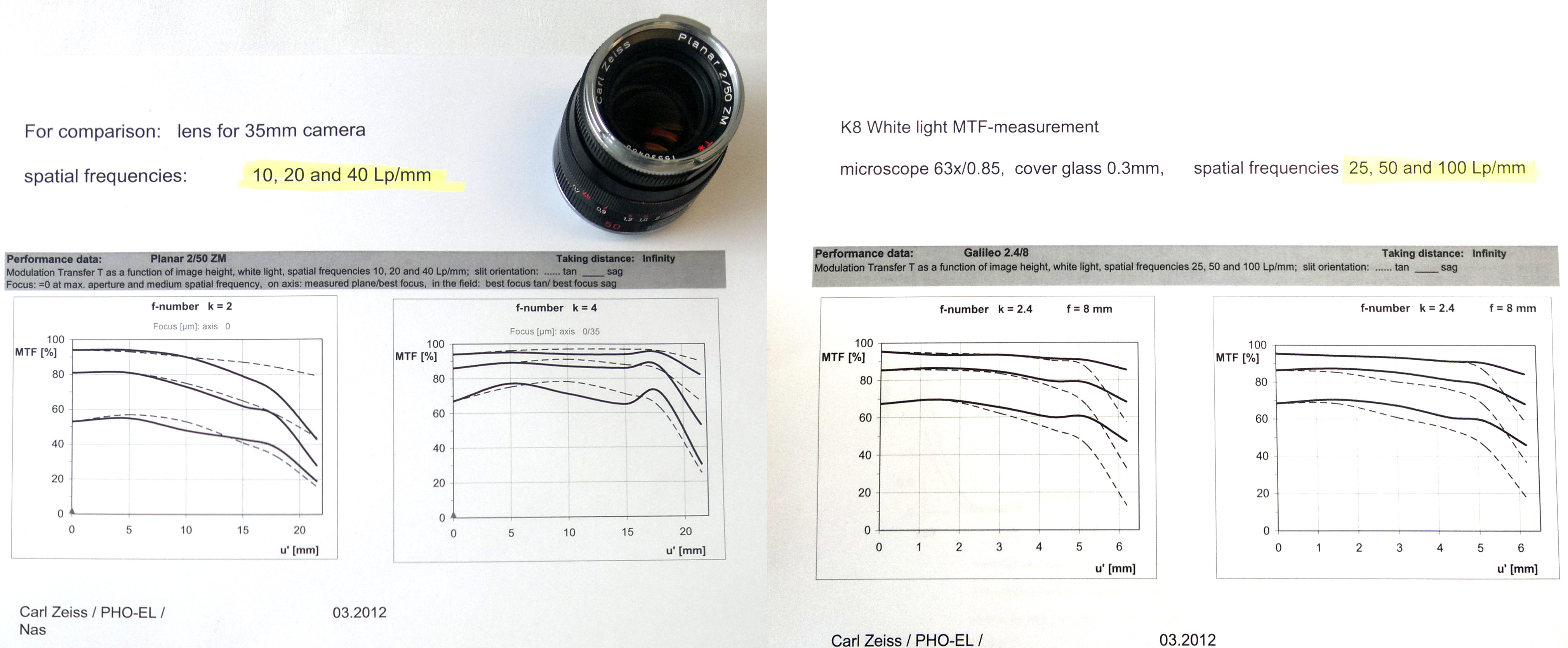

почти наверняка такие объективы, но на них, разумеется, не будет буковок типа ef, usm, is, и пр. - в смысле это всякие изделия, специализированные под свою область применения.
Re[Анд_рей]:
Есть ;)
просто для большого поля изображения – они жутко дороги, но есть!
А для маленького – см., например, MTF Carl Zeiss Tessar f/2.4 (nokia pureview)
для прикрытых MTF не приводится, т.к. скорее всего объектив выходит на пик разрешения на открытой.)

Re[Анд_рей]:
Анд_рей, информации кругом полно… И чем приведенный в качестве примера Carl Zeiss Tessar f/2.4 не фотообъектив?
