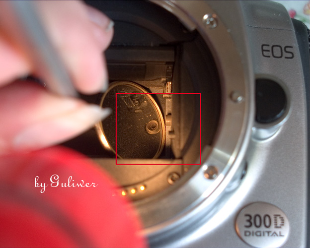

Да ладно, в 300д есть заветный болтик для настройки автофокуса.. который увы исчез после 30д.
А вот джейпег там подстроить невозможно, поэтому только в рав ею можно снимать
А вот с этого момента поподробней :-). А то имею 20Д, никогда не знал о таком. Ну оно и к лучшему, ничего не натворил :-).
Re[Erazel]:
от: Erazel

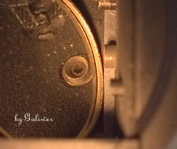

Снимаем объектив ставим ручную выдержку жмём на спуск и держим, смотрим на ограничитель зеркала( он же является винтом с асимметричной головкой)
В 300д это читерёх граник а в 20ке по-моему 6 гранный.
Думаю дальше объяснять не стоит, те кто понимают о чём хорошо, а кто нет то лудше туда не лазить

Про болтик:
Вот отсюда - https://forum.ixbt.com/topic.cgi?id=20:16860
П.П. Там про 20-ку тоже написано :)
Re[staritchok]:
О, спасибо. Правда, ИМХО, к этому болтику итак никто не полезет. Слишком уж трудный к нему доступ, напортачить легко. Да и 4-гранную головку поди еще найди.
