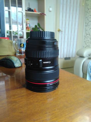

Уронил в сумке фотик с объективом canon 24-105. После падения появился дефект: в правой верхней четверти отчетливо виден смаз ((
В чем может быть проблема и сколько будет стоить ремонт?

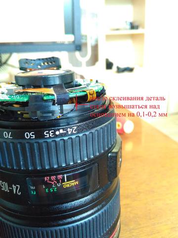

Вот повреждения объектива.. Сломало пластмассовое крепление байонета.. Космофен помог.. Объектив работает нормально, нигде ничего не заедает, автофокус и стаб работают.

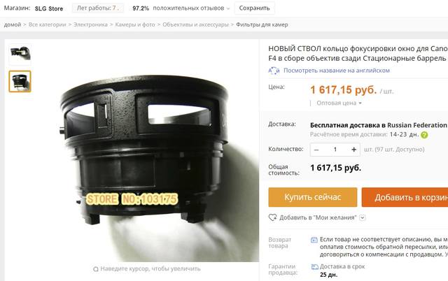

Кто-нибудь заказывал детали на оптику с алиэкспресс? Качество нормальное? Присматриваюсь к
но есть опасения, что в реале может вообще не подойти :D

После склеивания крепления байонета одна из 4 "ножек" стала возвыщаться над основанием.. но не много, на доли миллиметра. Может это привести в смещению центровки относительно матрицы и такому сильному смазу? Или Смещение скорее произошло внутри? Может есть там слабое место, которое в первую очередь страдает?
Живу в селе, соответственно, сервисов никаких нет.. и даже в радиусе 500км нормальных нет. Вот сижу и не знаю что делать.. отравить в Москву? Куча рисков.. что во время транспортировки его разобьют или потеряют, или сервис цену загнет такую, что будет нерентабельно..
Вобщем не знаю, что делать.. Посоветуйте что-нибудь. Руки прямые, объектив смогу разобрать и собрать сам, если что-то заменить потребуется, но просто так разбирать "на дурака" не вижу смысла.. Нужна "наводка".. что в принципе там могло повредиться, сместиться и тд

Сломанный "стакан" у офицалов будет стоить примерно от 9т плюс работа. Купите запчасть на Али и поменяйте.
Re[Moni_bit]:
На али нормальное качество? Там 1600 всего стоит, но что-то я засомневался, что оно вообще подойдет.. Т.е. думает проблема однозначно в этом?
Re[yourgin]:
Есть два варианта. Отправить, к примеру, в офицальный СЦ и заплатить тысяч 11
за ремонт. Второй вариант купить на али запчасть и поставить самому. У меня много знакомых кто заказывает там запчасти для фотиков и объективов , вроде проблем не было. Скорей всего это оригинальная запчасть, возможно бу. Что-то я сомневаюсь, что китайцы наладили производство таких "стаканов" ибо нет смысла в этом.
Да я венерин что проблема в этом на 95%!)))))

В сервисе зарядили 12800 за замену + 3600 за настройку объектива, если потребуется :( Да этот объектив в рабочем состоянии от 20 тысяч купить можно.. Проще уже тогда на запчасти продать, т.к. с виду он как новый - запчасти будут иметь товарный вид :D
Заказал элемент на али за 1600 - надеюсь нормально подойдет и будет хэппиэнд.

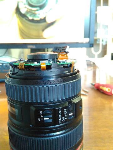

Re[GUNIK]:
Чтобы поменять эту делать ума большого не нужно, т.к. есть подробный ролик по этой теме. В процессе замены никакие регулировки не собьются. Поэтому сарказм тут не вполне уместен. Тем более, что судя по отзывам в интернете, часто даже официалы как попало работу осуществляют, беря за это большие деньги и не неся никакой ответственности за халтуру.
https://www.youtube.com/watch?v=Ib2JMYSKqJI

Не забудьте про необходимость обеспыливания помещения... Простейший способ в домашних условиях - осаждение пыли на капельках воды (вымывается ванная комната, включается в ней вентилятор и открывают воду на душ - или любой другой способ создания тумана - на полчаса) заодно во влажной среде и электростатика уйдёт.
Re[Sergei-62r]:
Спасибо за совет. Насчет пыли я в курсе. Прежде чем разбирать объектив делал полную влажную уборку комнаты + плюс из распрыскивателя для цветов пыль осаждал. Насчет ванны идея.. вариативная :)
