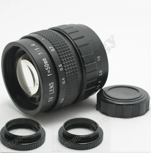

Придумал лучше, через поиск на али наберите
это без надписи
C Mount CCTV 50mm f1.4 f/1.4 Lens Macro Ring C
Это с надписью
Professional 35mm f/1.7 CCTV Lens C Mount Adapter
 [/img]

на али продают объективы Fujian и такие же без надписи можно брать любые ? они не отличаются качеству ?
На предыдущей странице же:
Вероятно, эти объективы делают разные производители. И всё это может продаваться под маркой Fujian. Различия там бывают следующие:
Разное количество лепестков диафрагм
Разной формы эти лепестки
Иногда они маслом заляпаны
Полировка линз разного качества
Просветление разных цветов
Просветления может и не быть
Линзы могут быть вставлены как попало.
Бесконечность то есть то нету
