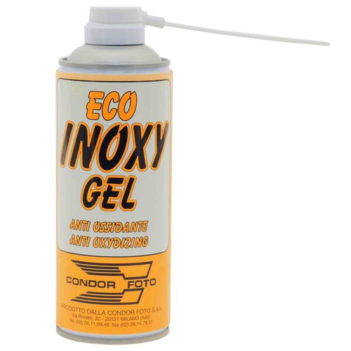

Газ для зажигалок, если бюджетно. Раньше в фотосейле был газ Кондор по нормальной цене, посмотрите.
Re[ViktorKostylev]:
Тоже уже давно и много лет использую антиоксидант Кондор. Сколько сейчас стоит балон такого газа, точно не скажу, по моему порядка 800 рублей. Поверте, это копейки, особенно если учесть, что выдавливать то его в бутыль надо совсем чуть-чуть. Я свой последний балон покупал ещё года четыре назад и истратил только половину объёма. Так что даже если он стоит тысячу рублей, плюньте и купите. Во первых им очень удобно пользоваться. А во вторых набор вашей химии стоит куда дороже и экономить на его долгосрочном хранении просто глупо. У меня до сих пор стоит открытый набор Tetenal E-6 на 5 литров. Вскрыт уже как больше трёх лет назад и за эти годы химия до сих пор не испортилась....благодаря именно антиоксиданту.
Re[Владимир Емельянов.]:
Да, у меня такой. На несколько лет хватило!
