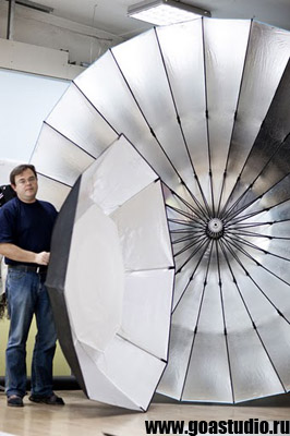

Re[Allexander]:
от: Allexander
а что меняется от размера?
Для чего пользуют 2,2 и 3,3?
октабокс в руках - 2.13 метра
рядом PARA 330
Наверное, что то всё таки меняется :) приходите к нам в студию, попробуйте сами :)
