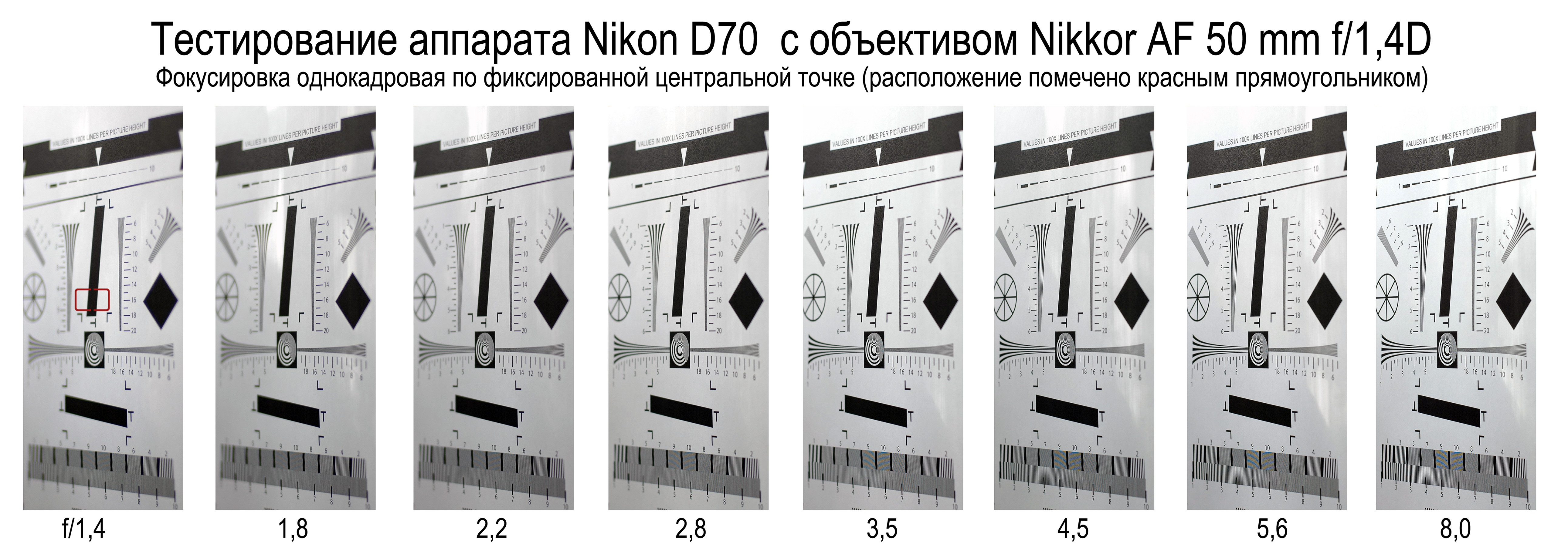

А вот моя борьба с дефектами фокуса на Д70 возымела на днях совершенно непонятный оборот... Борюсь я уже год, -сразу купил аппарат с "махровым" бэк-фокусом, - пробовал разные объективы, тестировал по-разному, наконец добрался (живу в Самаре) до вожделенной Сивмы, - отрегулировали! На зумах все встало на место, но вот что заметил на полтиннике Nikkor 1,4D после достаточного количества снятых сюжетов: на открытой и чуть прикрытой дыре - явный фронт-фокус, на f/3,5-4,5 все встает на место, а начиная с 7-8 - фокус дрейфует кзади и постепенно виден уже бэк-фокус!!! Вчера провет тестовую съемку - под рукой была resolution chart - на ней и отснял тесты... Результат - кому интересно - http://www.sama.ru/~cte-s/focus_chart.jpg Что это теперь - камера или объектив? Мозги набекрень!

Заметил такую весчь. При лампах накаливания, а также при недостаточном освещении ( это понятие растяжимое конечно. Ну для примера: ISO 400, f/2,8 t1/30 и длиннее) стабильный фронт-ф. Причем верхняя граница ГРИП идет точно по линии наводки. Объясню, берем линейку, навожу на 10 - резко будет от 10 до ~20, а не 5-15, как было бы в идеале. Так вот, это на всех объективах, кроме китового ( к 20D). А при нормальном дневном свете все в норме. Камеру с объективами сдавал в юстировку, но улучшений не заметил. Про то что свет, в зависимости от длины волны фокусирутся по разному -это известно, но чтобы давало такой эффект...

То, что работа автофокуса зависит от типа освещения я писал еще в марте: https://foto.ru/forums/topics/129182#697979, а еще можно заметить на светоcильных объективах, что зависит и от используемой диафрагмы: https://foto.ru/forums/topics/129182&page=1#listStart
Re: А бывает бэкфокус с одним обьективом? (...)
Что ж, если верить приведенным ссылкам, тогда все понятно - выходит, в сервисе отъюстировали камеру под некую среднюю апертуру (3,5-5,6), открываешь шире - получи фронт-ф, закрываешь - на тебе бэк-ф. Физикой обосновано! А как же свобода выбора диафрагмы :o Грустно...
Re: Re: А бывает бэкфокус с одним обьективом? (...)
Про закрытую дырку можно не беспокоться - там все равно все будет в пределах ГРИП (я про никон). Лучше добиться точности на открытой. Я свой довольно долго крутил ключем, пока мне стало нравиться на всех моих объективах.

А Вы попробуйте, вдруг получиться. Я вот в итоге выяснил, что фокусировка на объективах отличалась только пока датчик был неправильно настроен.
