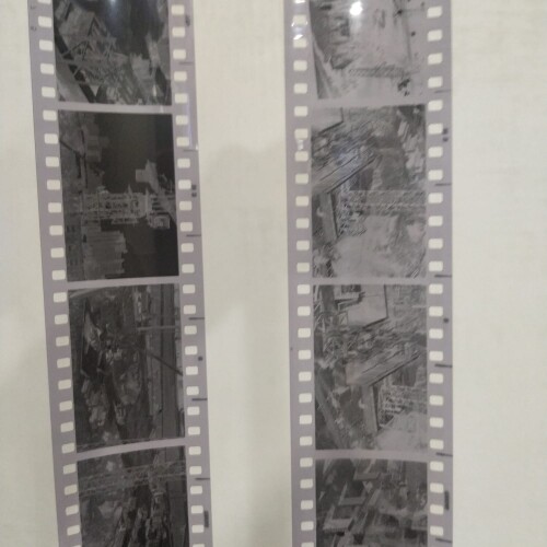

Вот две пленки КН-2 с одного бачка, тестовая съёмка ( в подробности долго вдаваться).
Экспонированы по разному,проявка в двуспиральном 3.5 минуты. Проявитель сложно составной,можно сказать авторский.))) так же все по кончикам.
Одна недосвечена,вторая по мне так норм.

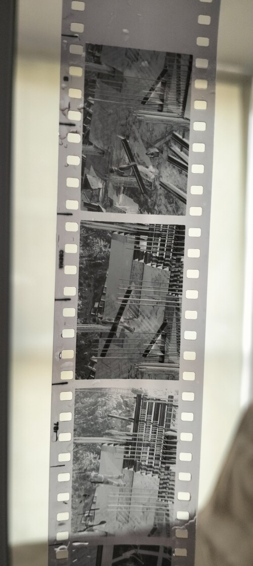

RE[Bagira]:
возможно Тасма КН-3
проявка как выше описано.

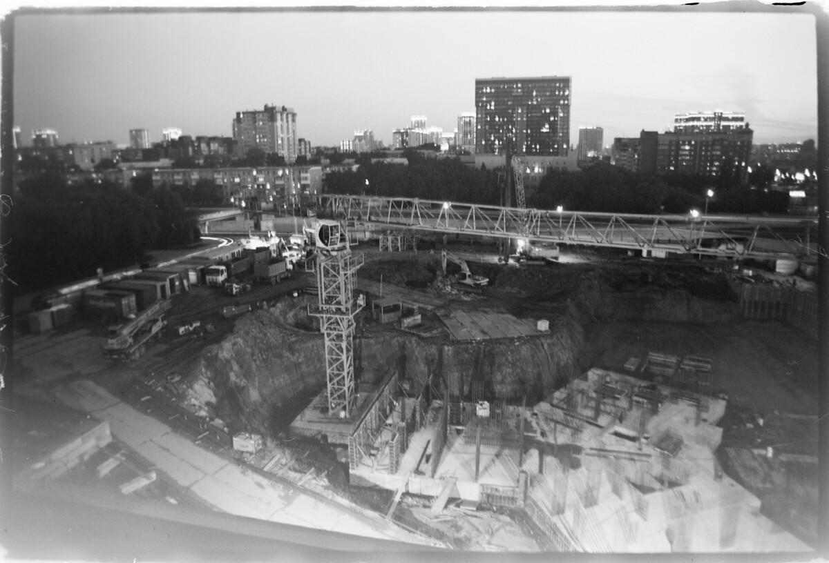

Кенон EOS3000 И Кенон 24-85/3.5-4.5
ночная съемка выдержка 30 секунд

Нормально. Но поскольку пленка старая, то по умолчанию вуаль обычно должна быть выше, т.е. если ещё попроявлять, может ещё 3мин, вуаль поднимется (на сколько - это как раз интересный вопрос) но и чувствительность вырастет, можно будет спокойнее на меньших освещенностях снимать, на меньших выдержках и рисках шевеленки. А если сканировать, то вуаль вообще не страшна. КМК.

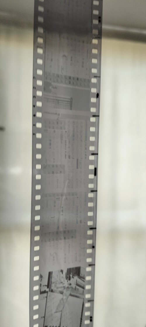

Эту КН-3 я покупал бобиной 300 метров,в самом начале была страшная вуаль,особенно ближе к перфорации.
