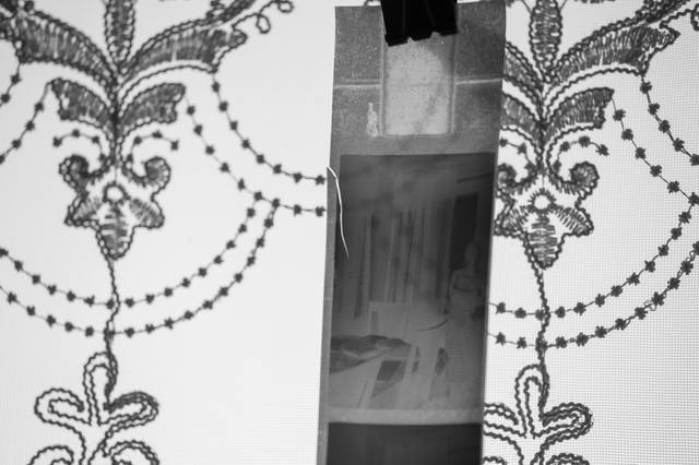

Аксакалы, подскажите пожалуйста: сдал в проявку старую плёнку, что стояла лет пятнадцать в мыльнице, дощёлкав оставшиеся кадры. То, что мои новые кадры недоэкспонированы будут — ожидал, ведь DX автоматом ставит ISO, а достать и заклеить метки невозможно было. Но из лабы получил практически смытую в ноль плёнку, на ней только слабые остатки не только изображений, но и меток и названий производителя вдоль перфорации. Это значит, что лаба проявила плёнку в ослиной моче, а потом отбелила-зафиксировала, или с просрочкой бывает такое?
Re[MARCOPOLO]:
Если я ничего не путаю, метки на плёнке тоже делаются методом экспозиции, а экспонрованное изображение тоже со временем деградирует, поэтому рекомендуется проявлять отснятые плёнки как можно быстрее. Я думаю, лаба не виновата.
Re[MARCOPOLO]:
Нет, лаба тут не виновата. С цветной пленкой, которая проявляется по процессу с41, такой результат закономерен. Плёнка померла по причине старости и условий хранения.
