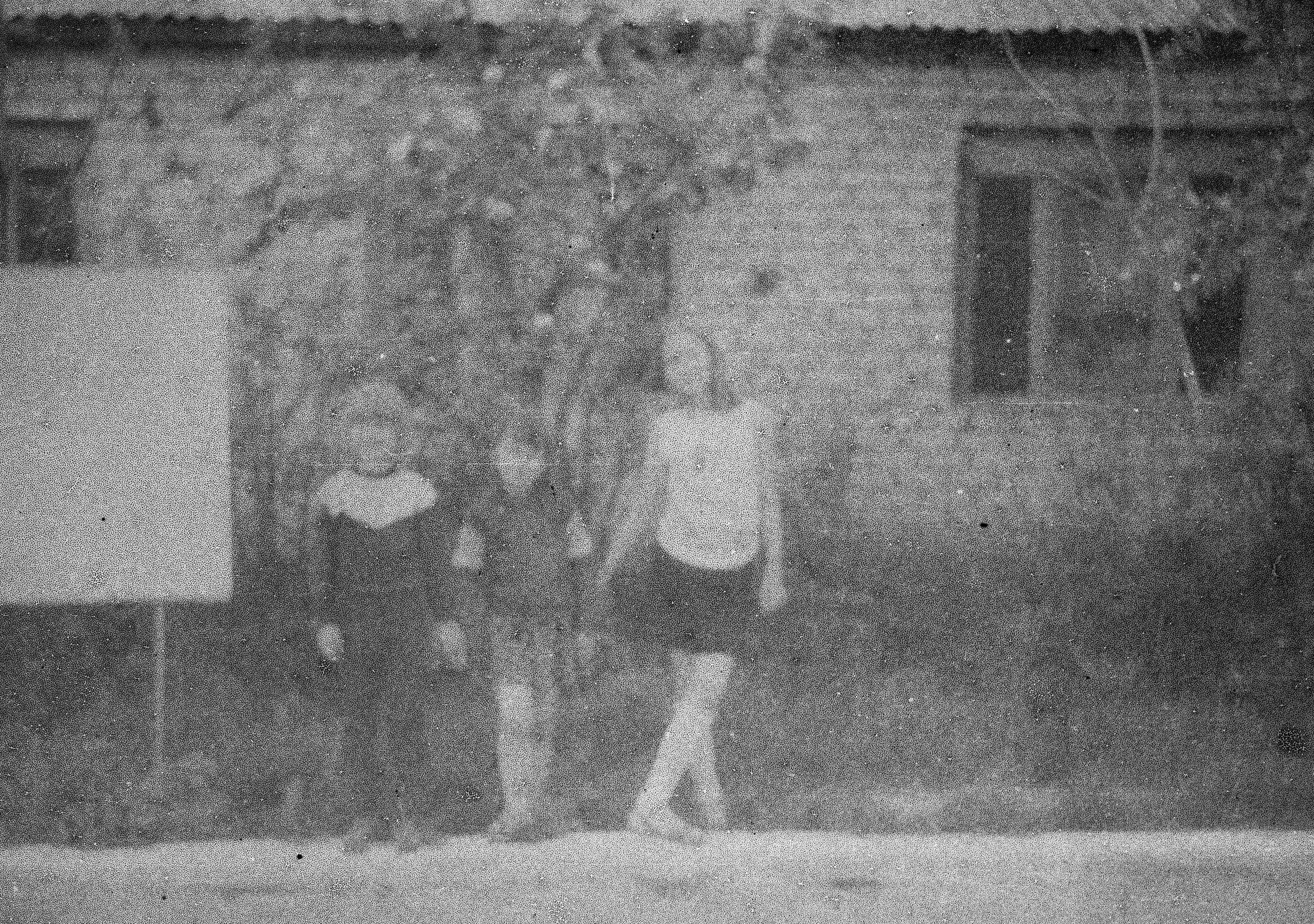

Образец фото: https://artem.ru/files/9.jpg
А вот как выглядит гистограмма всех таких фотографий

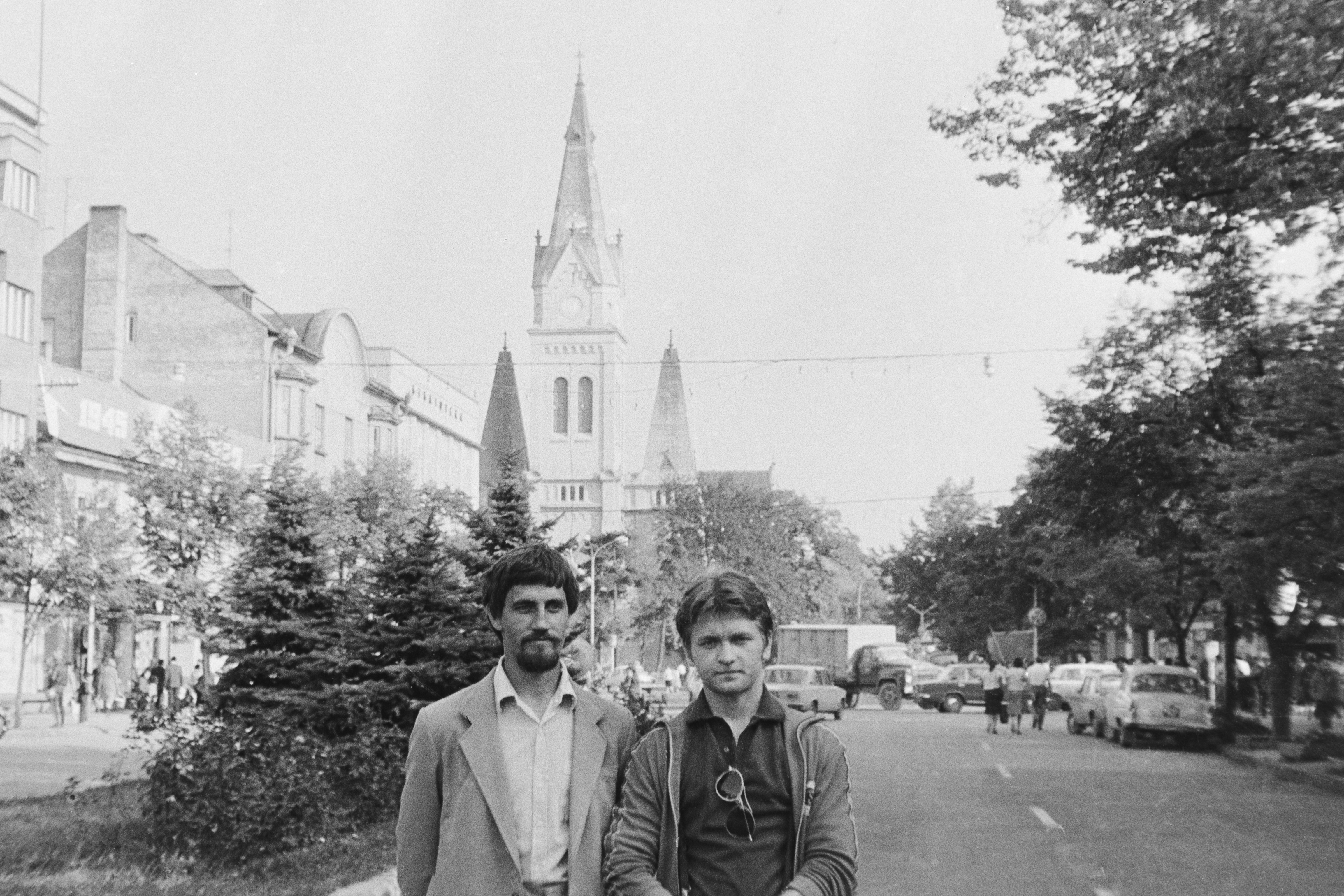

Пример, что под рукой. Негатив очень плотный из-за "теплого" проявителя))
Переснят на Samsung NX1000 + Tokina 100/2,8 Macro
ЧБ нег. пленка. Фотик - шкальник Вилия. г. Мукачево, осень 1984 г.

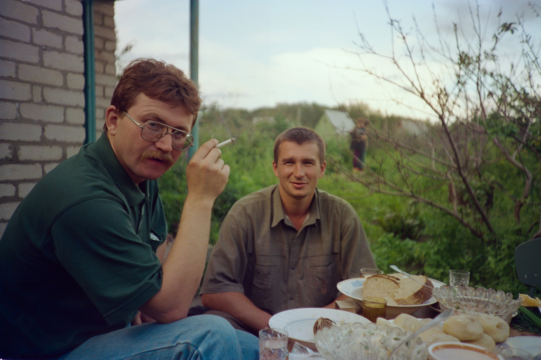

цветной негатив. переснят на NX11
