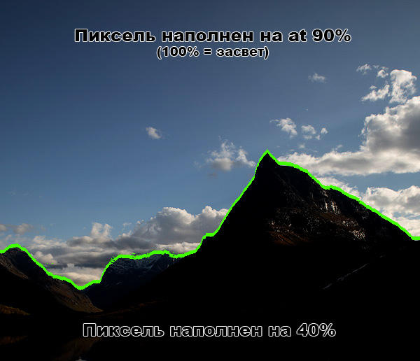

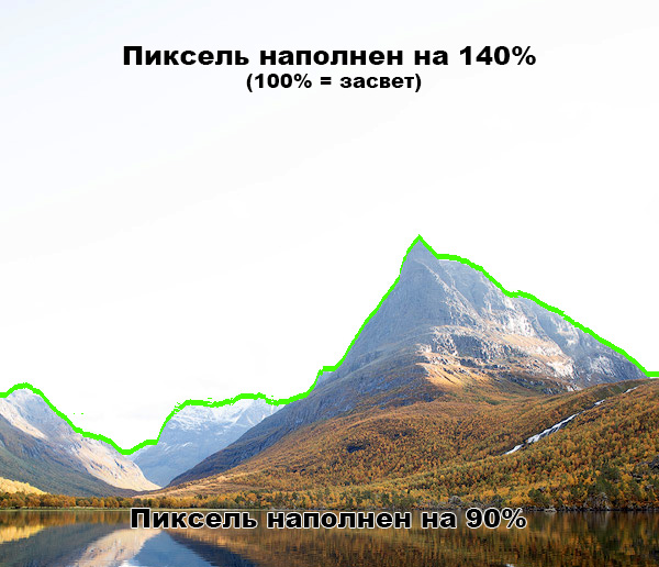

В принципе сабж хотел узнать на полном кадре 48мп как достигается что динамический диапазон (ДД) такой же как и на полном кадре 12-24мп? Или он всёже ниже?
Ведь ДД зависит от размера пикселя, больший пиксель дольше наполняется фатонами света, маленький меньше...
[img=768x288, 123.9Kb]https://www.princetoninstruments.com/wp-content/uploads/2020/08/Full-well-capacity-768x288.png[/img]
Соответственно меньший пиксель снимающий яркий свет быстрее наполниться полностью и будет засвечен пока соседний пиксель снимающий тени ещё только набирает фотоны.
Для наглядности.

от: Edmus
Поставьте под дождь стакан и таз. По-вашему стакан наполнится быстрее? Вот и тут тоже самое. У большего пикселя больше ёмкость, но и площадь тоже больше.
Дождь не одинаково льёт на стаканы и тазы на некоторые быстрее на некоторые только пара капель.
Большой пиксель будет дольше наполняться до краёв (края этозасвет) под ливнем фатонов, другие большие пиксели тем временем соберут хоть немного фотонов.
А если взять меньшие пиксели, в аналогичных условиях то ливень их заполнит до края быстрее в тех местах где ливень, а в тех где слабо капает нифига не успеет почти ничего.

Мне интересно понять.
А также почему производители камер до сих пор предлагают 12/20мп камеры в 2020г на ряду с 48мп камерами, и ценник их ещё дороже.

Я фотограф! Меня кол-во пикселей и ценовая политика фирм не интересует!Меня интересует, чтобы у меня не было таких ляпов с фото, какие Вы выложили: т.е. настройка камеры и её грамотное использование!И уж тем более, я не буду сравнивать отработанную 1ДХ -М3 с недоделанной БЗ Р5 !

от:Edmus
Ну да, теоретически, полоска света шириной меньше одного пикселя 48 МП камеры, на 48 сенсоре может вылететь, а на 12 - ещё нет. Если же ширина полоски больше пикселя, то разницы между 48 и 12 уже нет. Это всё верно для ч/б сенсора без АА фильтра.
Интересное предположение, надо его завтра на свежую голову обдумать.
Я вообще не о том говорил, допустим если днём снимать окно и часть стены в тёмной комнате (стена намного темнее света снаружи), то если делать экспозицию по стене то свет в окне будет засвечен маленьком пикселе быстрее, и там уже будет не один пиксель а целая группа пикселей в засвете, потому что стаканы маленькие.
