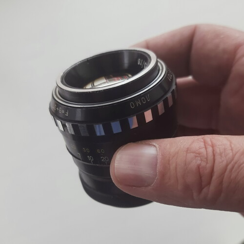

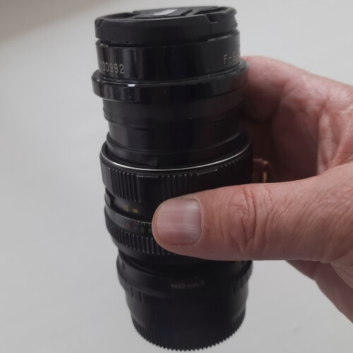

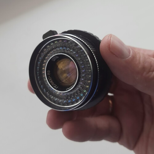

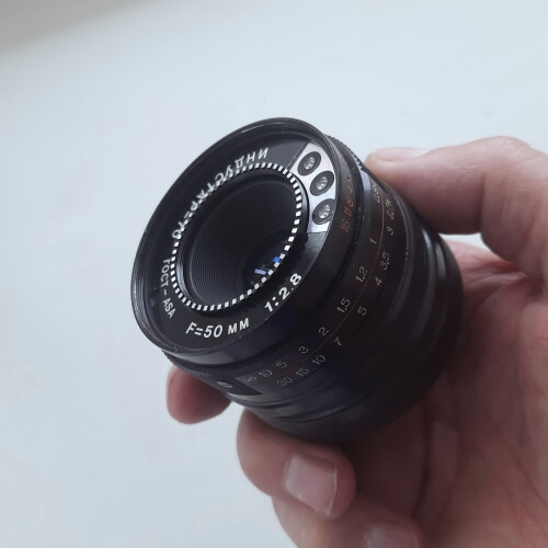

В комиссионке подобрал ушатанный мир 36Б за 800 руб. Думаю из него изготовить универсальный геликоид на 62.5 мм. ЫВ том числе для тяжеленького проекционника 100мм F1.8 Китаец под него слабоват.
А остальное руками с небольшим привлечением токаря за 500 руб за 1 работу:
Ф-92. Хороший объектив... но не Гелиос. Это он у меня на переходнике микры. Большой получается. Подходит хоть к никону.
Гелиос 89. Хороший объектив. именно гелиос с "крутящим моментом" и как раз на мой кадр микры.
Индустар 70. Брал на интерес из за его необычного просветления. Ну а так индустар как индустар. Цвета хорошие дает. Насыщенные...
Есть еще бедный родственник 16кп, на 35 мм. Но у него РО маленький. Надо думать как в микру засунуть. идея есть...нет времени. Он хорошо входит в китайский геликоид.
Ну и ждут своей очереди несколько индустаров с ушатанных зорких и еще чего то... 40 мм у них фокус и 45 мм. Хочу линейку индустаров с фокусными через 5 мм.
