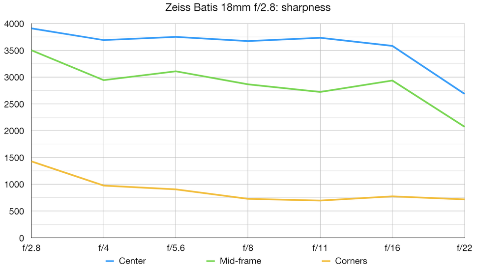

RE[netsay]:
"Идеальный" объектив:

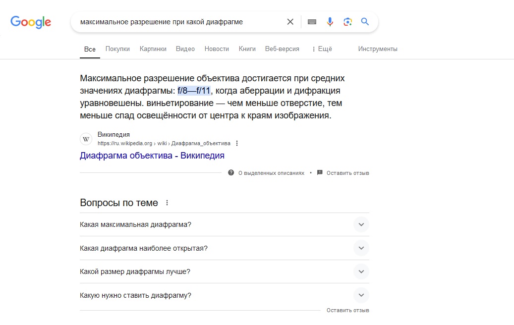

RE[Vladimir Sheviakov]:
от: Vladimir Sheviakov
Идеальный объектив показывает свои лучшие характеристики при полностью открытой диафрагме.
Почитайте, например, тут.
Или задайте простой вопрос гуглю:
RE[Gantenbein]:
от:Gantenbein

RE[Superka]:
от: Superka
та плин. Это для 24х36 кадра - (какой-то смысл) в плане резкости по всему полю.
На 4/3 - это 4-5,6.
На APS-C - 5.6-8.
На СФ - 16
На Большом формате - 22-32.
Вы читайте-то внимательно.
Максимальное разрешение объектива достигается при СРЕДНИХ значениях диафрагмы.
Это правило верно независимо от размера матрицы.
Это физика.
