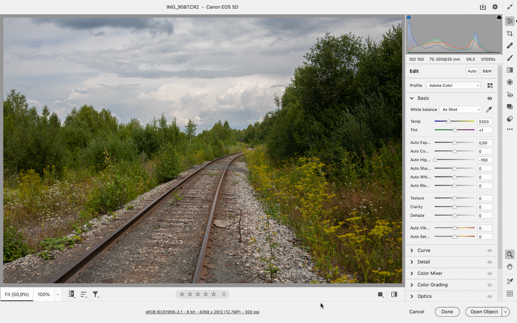

В ACR ползунок Highlights работает достаточно точно и например на пейзажах затемняет именно яркое небо, а не делает весь кадр тусклым.

Пример в ACR

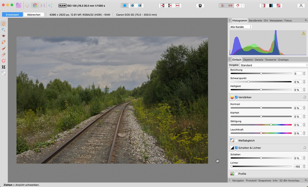

Пример в Affinity Photo

Сподвигли вы меня покрутить эту картинку в Affinity Photo последней версии.
Так и не нашёл простого способа плющить небо, не затрагивая остального, что в ACR делается на раз-два...
А сделать так же мрачно в Affinity Photo как в RPP - легко. Но и в RPP это куда проще...
Вот мыла в ACR изначально больше обоих.
Affinity Photo:

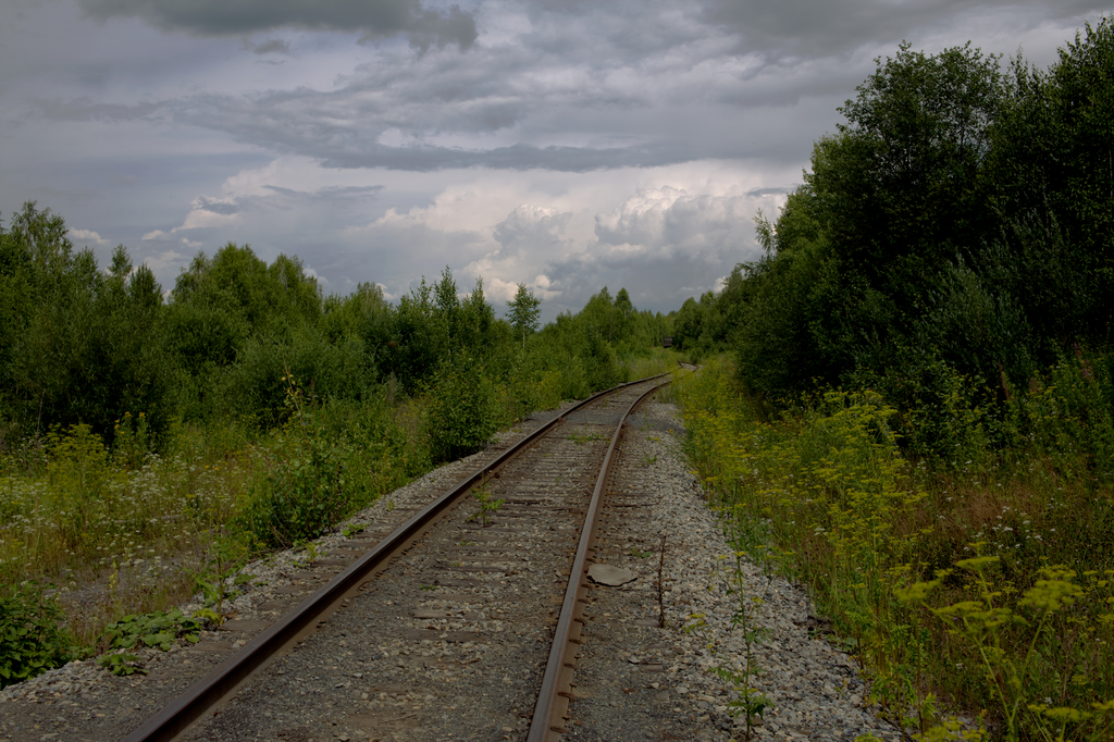

РПП:
Ну тут, как говорится, на вкус и цвет.
У вас весь кадр в синий ушел.

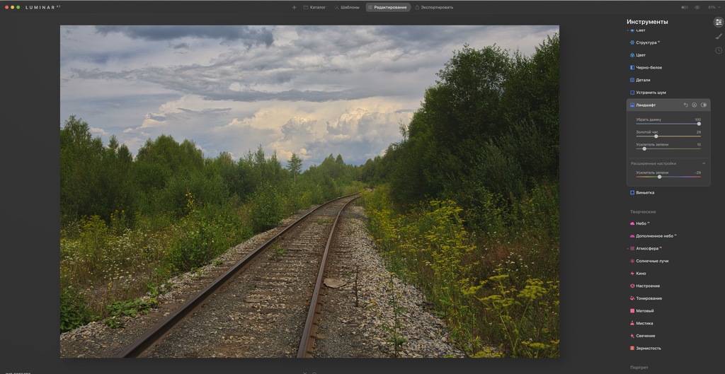

Видимо, Luminar AI:
Я бы даже сказал, у Luminar-а с этим проще, учитывая наличие инструментов, которые в ACR отсутствуют.

В смысле, цветА? Да, у Luminar есть несколько инструментов с неожиданными прямыми результатами. В частности, усиление зелени с дополнительным смещением оттенка.
